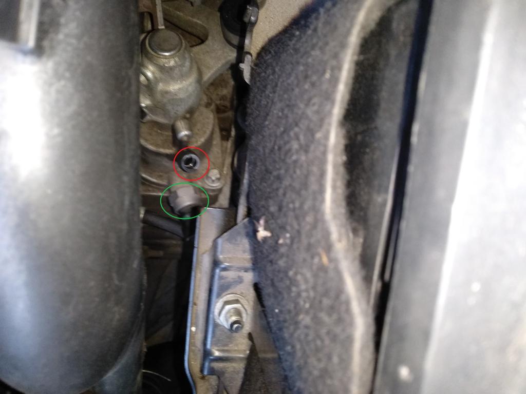

    Szybkie pytanie,
    Ze swoją skrzynią F40 problemów nie mam, jednak wypadałoby jej zmienić olej.
    Niestety widać, że "nasi tu byli" i korek wlewowy jest już zmęczony i bez nabijania torxa/naspawania nakrętki na 95% się nie obejdzie, co za tym idzie trzeba wyrwać podstawę akumulatora (co średnio mi się chce robić )
    Dokładnej budowy skrzyni F40 nie znam i nie specjalnie mam ochotę zbyt mocno ją poznawać (znaczy się, chcę aby służyła bezawaryjnie)
    Domyślam się, ze olej idzie zaaplikować przez odpowietrznik (zaznaczony na czerwono) lub czujnik wstecznego (zaznaczony na zielono, mam 98% że to czujnik wstecznego).
    Jeśli się mylę to mnie poprawcie

    Dwa dni będziesz wlewać olej przez odpowietrznik... Nie poddawaj się, walcz Dobierz rozmiar torxa i wal. A wcześniej możesz spróbować odblokować korek przecinakiem.
