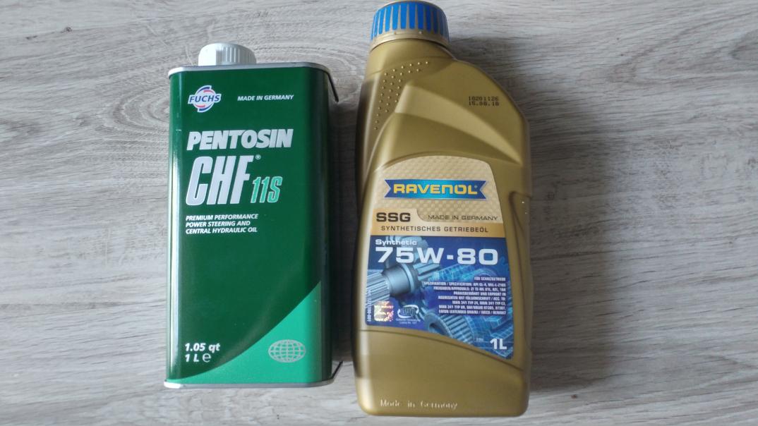

    Wymieniłem olej w skrzyni F40 na Ravenol 75W80 wlane 2.5L. Przed wymianą miałem lekkie problemy z wrzuceniem jedynki, a dwójka dość często "haczyła" i ogólnie biegi wchodziły z oporem ale pewnie. Po wymianie pierwszy bieg wchodzi od razu, z dwójką też nie ma żadnych problemów, a pozostałe biegi wchodzą łatwiej i równie pewnie. Polecam. Pytanie ile u was zeszło starego oleju?. Kliknij obrazek, aby uzyskać większą wersję

    Problemy z 1 i 2ką miałeś na zimnym oleju czy czały czas? Bo kurczę u mnie ostatnimi czasy też sporadycznie miałem identyczne odczucia przy wrzucaniu tych biegów, jednak tylko na początku jazdy, na zimnym oleju.
    Olej zmieniałem zaraz po zakupie i w sumie wtedy miałem delikatne odczucia, że skrzynia lepiej chodziła przed zmianą, ale z czasem jakoś wszystko wróciło do normy (albo się przyzwyczaiłem)
    Ja mam skrzynie C635 i wlałem olej Fuchs Titan Sintofluid FE 75W GL-4, mechanik wlał tyle ile zlał, nie pamiętam dokładnie, ale na bank mniej niż 2l.
    Pytanie czy nie powinienem spróbować jednak innego oleju?

    Miałem, to jak Ty, czyli sporadycznie. Jedynka naprawdę bardzo rzadko nie chciała wejść, a dwójka już coraz częściej haczyła jak silnik był zimny. Teraz chodzi wszystko jak marzenie i nie ma żadnych problemów. Niestety nie podpowiem co masz teraz zrobić, bo się na tym nie znam. Ja znalazłem stronę która się zajmuję serwisem skrzyń od opla i tam było napisane ile wlać itd. A z tego co wiem to Twoja już jest konstrukcją Fiata.
