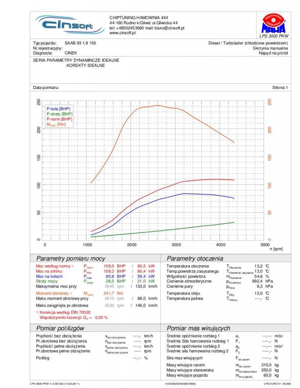

    Przykładów poprawności diagnozy z użyciem zarówno legalnego sprzętu diagnostycznego jak i profesjonalnego sprzętu pomiarowego mogę pokazać masę i to samo pewnie może wrzucić Tuneforce czy ktokolwiek inny dysponujący stanowiskiem pomiarowym. Pierwsze z brzegu proszę silnik 1.9 fiata:

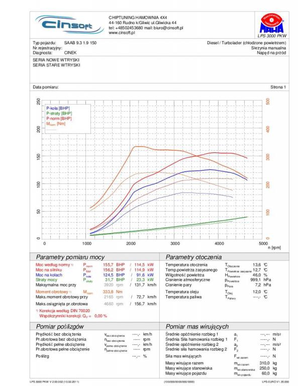

    - zmierzona seria z CAŁKOWICIE POPRAWNYMI parametrami pracy tj doładowaniem, dawką, przepływem, korektami wtrysków a wyszło co wyszło Kliknij obrazek, aby uzyskać większą wersję
Nazwa:	saabuszkodz.jpg
Rozmiar:	72.0 KB
ID:	191129 czyli 40ps mniej niż seria! Dupohamownia może powie że trochę słabiej jeździ tylko że jak na codzień jeździ się bardzo mocnym autem to 95% wszystkich innych nie jeździ wcale...

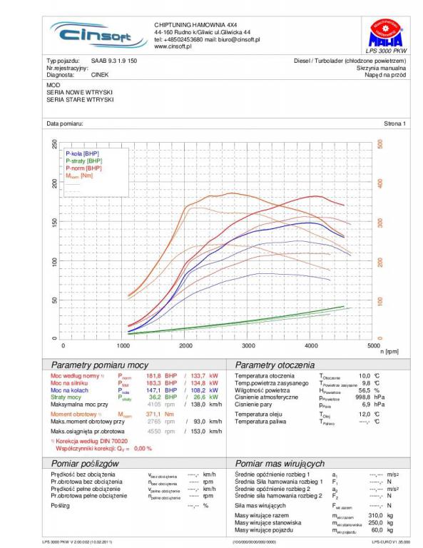

    - tu auto naprawione z nowymi wtryskiwaczami odpowiedzialnymi za problem Kliknij obrazek, aby uzyskać większą wersję
Nazwa:	saabsprawny.jpg
Rozmiar:	72.4 KB
ID:	191130 dopiero wtedy po weryfikacji i odnalezieniu mocy seryjnej auto otrzymało lekki program Kliknij obrazek, aby uzyskać większą wersję
Nazwa:	saabfinal.jpg
Rozmiar:	73.2 KB
ID:	191131 bez hamowni co by było? dla testu przy właścicielu paliwo na starych wtryskach było w sofcie odkręcone a uzyskało się przyrost rzędu 10ps od magicznych 110ps

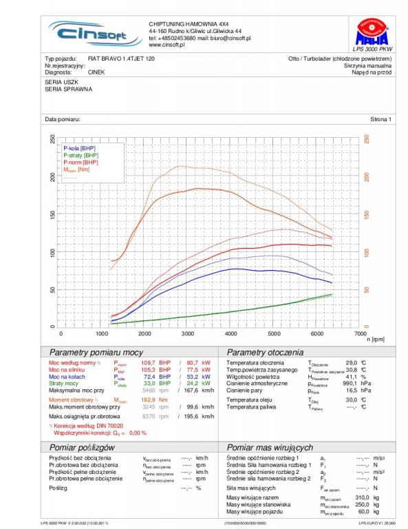

    Przykład drugi tj tjet w którym w diagnozie dla serwisu też wszystko wyglądało prawidłowo wykres przed i po naprawie Kliknij obrazek, aby uzyskać większą wersję
Nazwa:	BRAVO120TJETUSZK_OK.jpg
Rozmiar:	74.0 KB

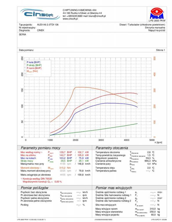

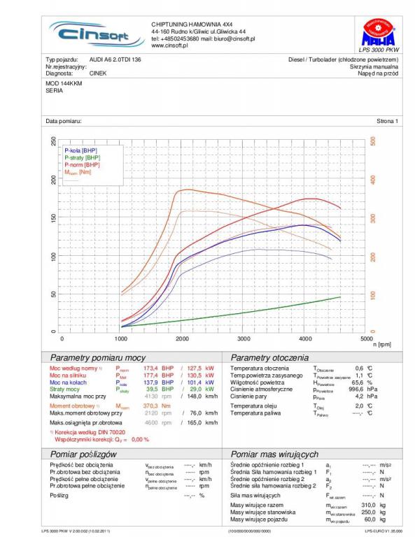

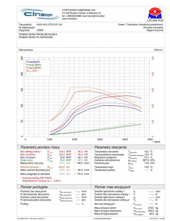

    Z innej grupy niż włoszczyzna proszę a6 CR Kliknij obrazek, aby uzyskać większą wersję
Nazwa:	a6uszkodzone.jpg
Rozmiar:	72.9 KB
ID:	191133 w którym brakowało 30nm i 10ps przy książkowych parametrach z vcds-a. Jedną z metod sprawdzenia był też i soft w tym aucie ale TYLKO testowo na hamowni celem potwierdzenia teorii niesprawności auta. Po naprawie proszę seria odzyskana Kliknij obrazek, aby uzyskać większą wersję
Nazwa:	a6sprawne.jpg
Rozmiar:	71.0 KB
ID:	191134 po której dopiero wykonano modyfikację

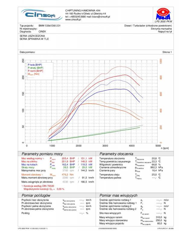

    Bawarka 231ps Kliknij obrazek, aby uzyskać większą wersję
Nazwa:	BMWUSZKO_OK.jpg
Rozmiar:	73.2 KB
ID:	191136 zmierzona na 205ps wszystko ksiązkowo, dopiero przy długich wybiegach na hamowni osoba doświadczona która miała stycznosć z tymi silnikami znajdzie problem analizując dane diagnostyczne. Po zweryfikowanej naprawie na hamowni odnalazło się dodatkowe 25koni.

Nazwa:	a6modyf.jpg
Rozmiar:	72.1 KB

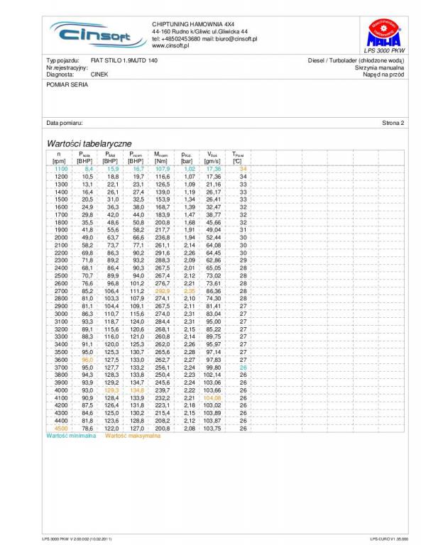

    Hamownia jest urządzeniem diagnostycznym - mam tu na myśli profesjonalny sprzęt a nie "generatory wykresu" pokazujące pogodę - jeśli o czymś takim kolega myśli jako pojęciu "hamownia" to dyskusja zmierza do martwego punktu.

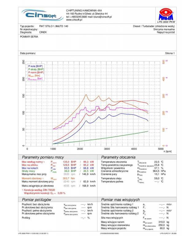

    Poniżej pierwszy z brzegu dosadny przykład użycia maha-y jako urządzenia diagnostycznego przy jednoczesnym pomiarze mocy - tu akurat z logowanych parametrów dwa istotne były wyodrębnione i zrzucone do tabeli + pokazany na wykresie bo powód problemu była dla mnie widoczny od razu po przebiegu krzywych z pomiaru.
    Wykres:
Nazwa:	POMIAR+BOOST.jpg
Rozmiar:	73.0 KB

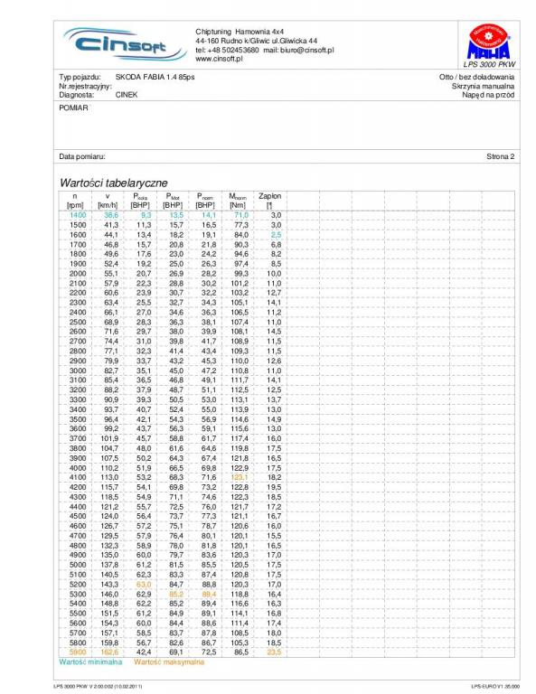

    i wyeksportowane wartości tabelaryczne:
Nazwa:	TABELA_DANE.jpg
Rozmiar:	71.0 KB

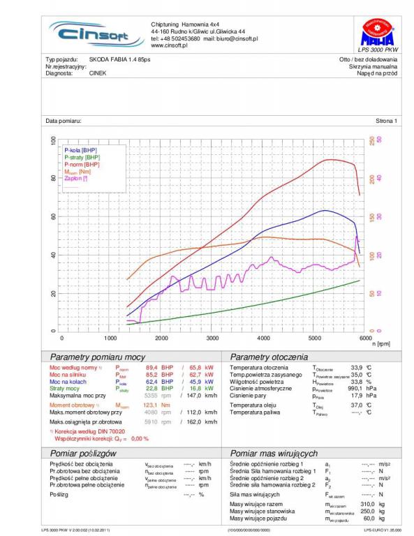

    A tu prosta benzyna z weryfikacją zapłonu:
Nazwa:	FABIA_TOMEK2.jpg
Rozmiar:	73.2 KB
ID:	191177 Kliknij obrazek, aby uzyskać większą wersję
Nazwa:	FABIATOMEK2.jpg
Rozmiar:	79.4 KB
