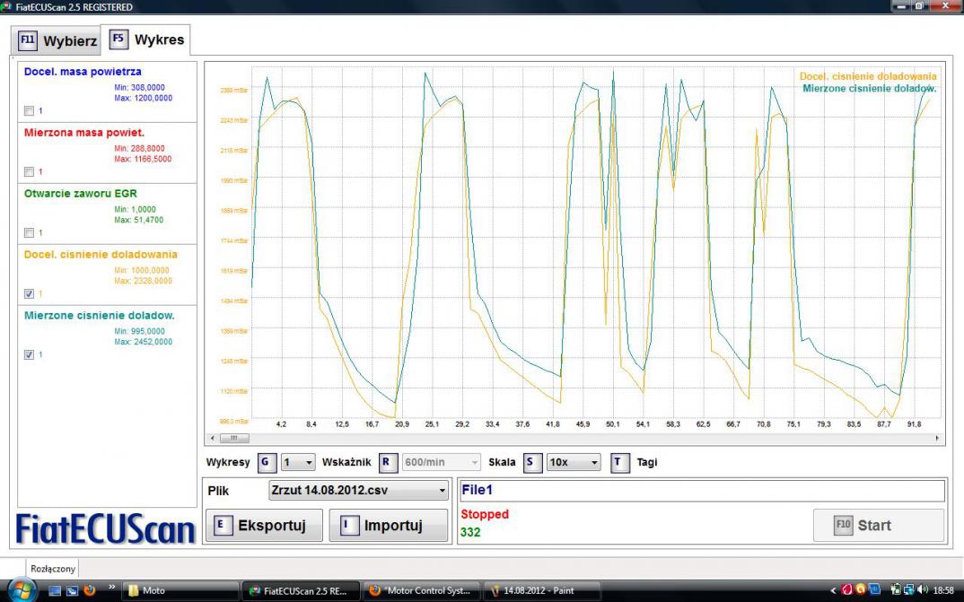

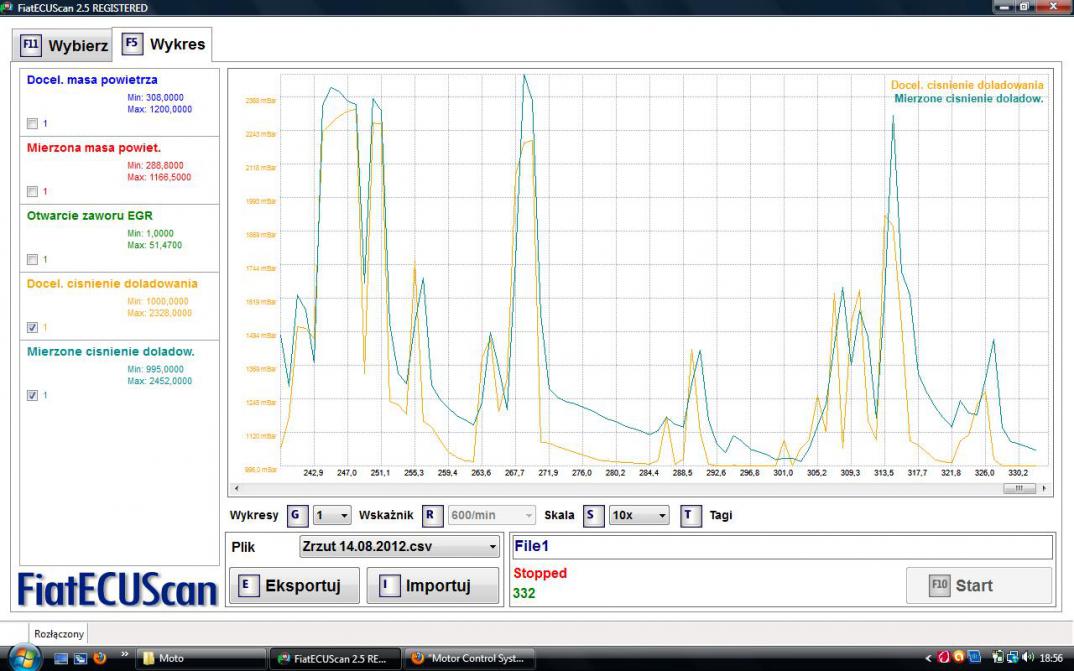

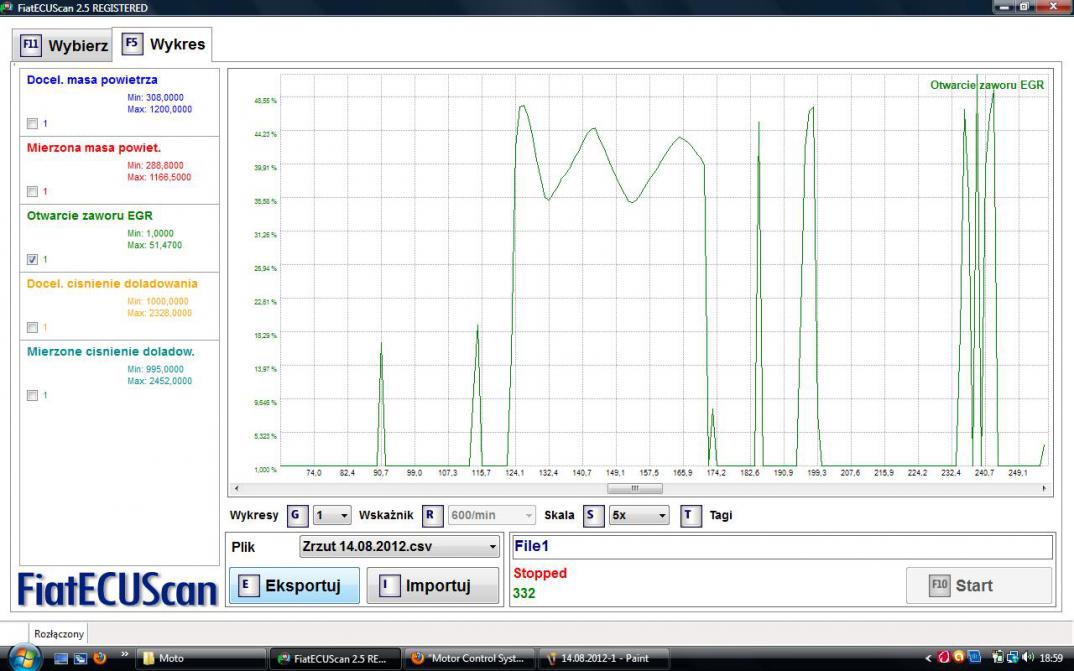

    Mam prośbę o pomoc w interpretacji logów z załącznika.
    Generalnie chodzi mi maksymalne ciśnienie doładowania, nie wydaje wam się, że turbo dmucha trochę za dużo ??
    Chociaż z drugiej strony w sumie ECU żąda podobnych wartości.
    No i jeszcze praca zaworu EGR. Czy powinien otwierać się tylko w 50%??
    Niestety zapomniałem dorzucić do wykresu obrotów silnika.
    Dodam, że EGR był czyszczony parę miesięcy temu i jest częściowo zaślepiony.
    Poza tym ECU nie rejestruje żadnych błędów.
    Z góry dzieki
    Pozdrawiam
    Z góry dzieki
    Pozdrawiam
    Nikt nie pomoże ??

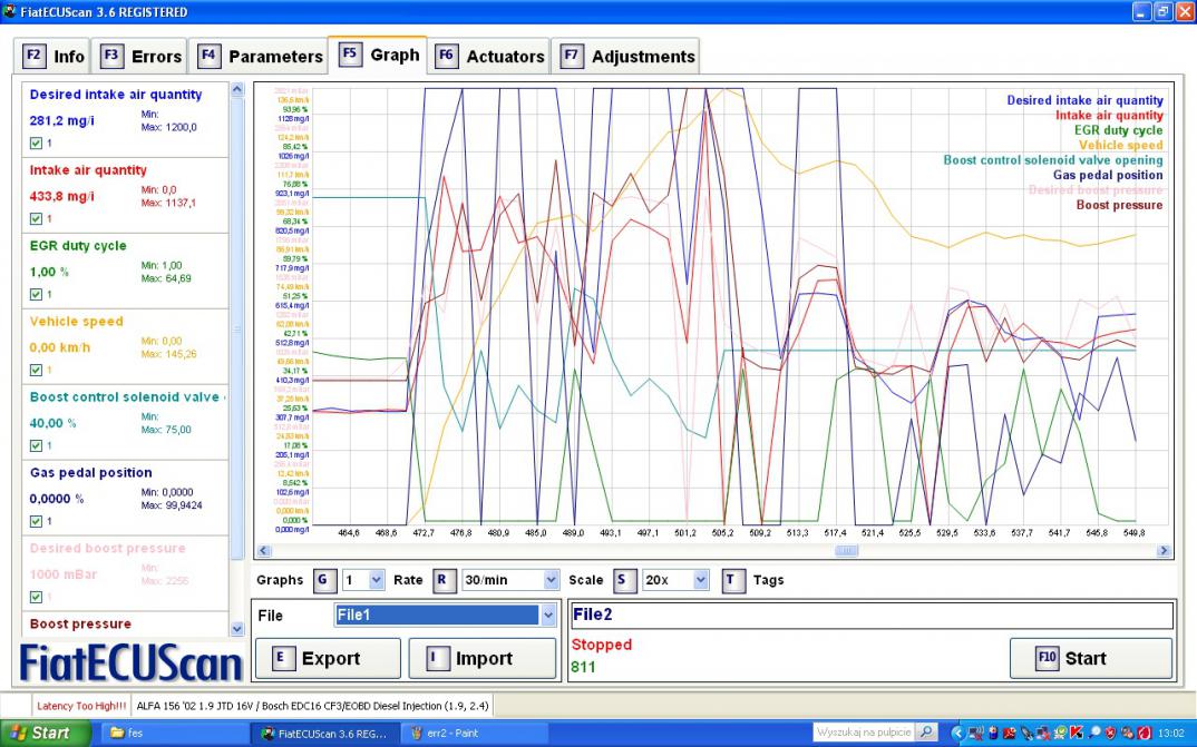

    Witam, problem dotyczy 1.9 16v 136km.
    duże przyspieszenie na 5,6 biegu powoduje pojawienie się błędu MCSF P0238 oraz P0704 - ten drugi chyba nie związany - clutch switch.
    Przeczyściłem EGR i przepustnicę, egr był mega zasyfiony i zastany, sprężyna po mocnym wciśnięciu się uginała i zostawała w takiej pozycji... praktycznie nie miał możliwości działać.
    Natomiast nie zmieniło to za bardzo zachowania samochodu.
    Teraz w kolejności będę czyścił overboost i zmieniał wężyki, mam tylko jedno pytanie - czy z EGR jest już wszystko w porządku? z logów wynika że otwiera się max 64% - nie wiem czy to dobra droga...
    załączam loga
Nazwa:	err3.jpg
Rozmiar:	134.7 KB
    mam jeszcze pytanie o wężyki, na początku tematu jest mowa o 2mm i 3mm a później o 4mm i 5mm - to jakie są potrzebne?
