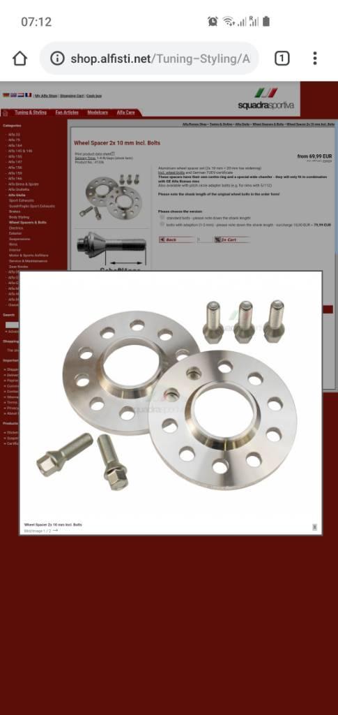

    10mm do felg 8,5" siada idealnie [emoji41]

    a co z centrowaniem?w moich felgach jest 7mm fazy(zgaduje ze w Twoich tez), na piascie masz ze 2-3mm, tak wiec kolo trzyma ci sie bez centrowania ma samych srubach bo brakuje 4-5mm zeby w ogole dotknelo centrowania a gdzie zapas? albo bez dystansu albo jakies eibachy pod piasty alfy chyba 16mm da rade z kolnierzem. nawet tym co masz nie wyjezdzaj ma drogę bo sobie albo komus zrobisz krzywde - kolo obecnie centrujesz na samych srubach, a to nie da rady - pierwsze objawy bicie przy wiekszych predkosciach

    Dystans ma swój kołnierz.

    teraz wszystko jasne. wystraszyłem się że masz przelot, że przegapiłeś sprawę centrowania/ktoś Cię wprowadził w błąd. nie zakumalem ze takie zmyślne dystanse skombinowałeś, w każdym razie mnie uspokoiłeś. trochę panikuję bo na forum 159 ostatnio kilku "szalało" - dawali przeloty 10mm albo dystanse zbyt płytkie (15mm) z kołnierzem które nie nachodziły do końca i pękały przy kołnierzu, a potem się dopytywali czemu mają wibracje powyżej 100km/h i czemu jest pęknięcie... goście zero kumacji że totalnie zchrzanili sprawę i robili niebezpieczny konfig
