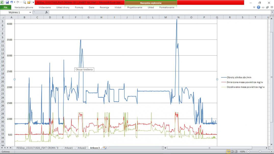

Ostatnio wstawiałem logi z rozdetym intercoolerem( przedmuchy), tydzień temu został wymieniony. I tu pojawił się duży problem, otóż croma zaczeła żłopać dużo więcej paliwa. Wcześniej z nieszczelnym intercoolerem w korkach po krakowie paliła około 8,5 litra, teraz nie zejdzie poniżej 10 litrów.
Dzisiaj zlogowalem ją na autostradzie.![]()
Odpialem wtyczkę z przepływki , w ecu zapisany aktywny błąd ( brak sygnału) auto jedzie tak jak zawsze tylko tyle ze spalanie chwilowe ma mniejsze. Lekkie dotknięcia gazu powodują ze chwilowe spalanie rośnie wolno od 5-6 L a nie od 9-10 L . Chciclaem jeszcze sprawdzić na tempomacie ja wygląda spalanie Ale nie działa(pewnie dlatego że przepływomierz odpiety).
Jedyna jeszcze zastanawiające rzecz to to ze FES mierzy cały czas masę powietrza i dalej jest o polowe większa niż oczekiwana.

Proponuję zamieszczenie danych źródłowych, a nie screenów.
EGR masz zaślepiony ? Bo ilośc powietrza wygląda jak w przypadku zaślepionego EGR w sterowniku C8.
Jeśli dawka paliwa przedstawiona na screenach, to maks, to jest ona zbyt mała. Tylko czy to jest wszystko co samochód może, czy kierowca jechał na "pół gwizdka".
Powietrze górą chyba jest za niskie, a doładowanie za wysokie, co by wskazywało, że dolot między przepływomierzem, a turbiną dalej jest nieszczelne. Ale to wszystko "chyba", bo jak pisałem screeny nadają się do analizy jak prześcieradło na spadochron.
