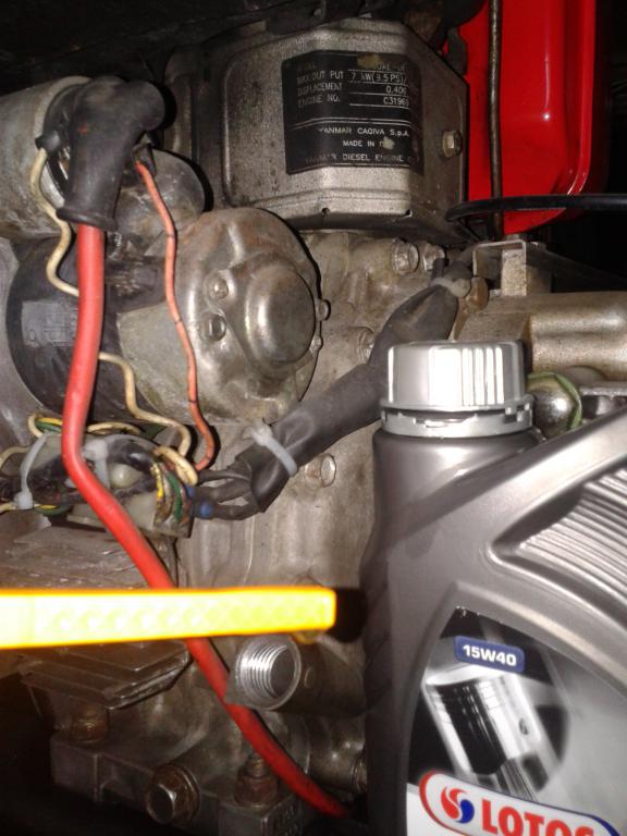

    Jeszcze jedno. Co myślicie o oleju Lotos diesel 15W40??
    Ciekawostka jest taka, że silnik diesla na poniższym zdjęciu pracuje na tym oleju już dziesiąty rok (co rok zmiana). Ostatni raz zmianę wykonałem 3 miesiące temu... Od tego czasu maszyna ma przepracowane około 48 mh. Stan oleju (czystość) widoczna po wyjęciu bagnetu.
    Nadmienię, że jest to duże urządzenie wysokociśnieniowe które ma przepracowane łącznie około 6400 mh... chłodzone jest powietrzem i pracuje w bardzo ciężkich warunkach, dużych obrotach, i dużym obciążeniu. A tu psikus na lotosie silnik nadal spełnia fabryczne parametry/osiągi

    Widocznie ten silnik nie ma zbyt wygórowanych wymagań dot. oleju. Jaką normę lepkości/jakości ma zalecaną? Nie ma EGRa, DPFa, turbiny itd.. W 3 m-ce przepracował 48mh więc rocznie 200mh? Jest to niewiele jak na olej full saps nawet z TBN ok. 9 przy niskim poziomem sadzy w oleju więc i tani mineralny Lotos daje radę. Nie oznacza to jednak że tak samo byłoby w JTDm ganianym codziennie po mieście
