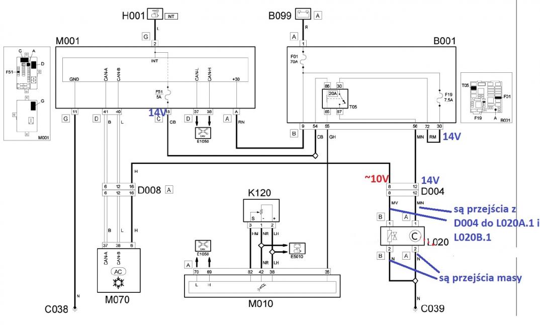

  10. #70
    10,550
    Pomocy!
    Klima w Giulietcie w ogóle nie działa. Auto ma 5.5roku/32tyś km, klima nigdy nie serwisowana bo działała idealnie (tylko odgrzybianie/filtr regularnie robione). Leci gorące powietrze (~30C) z każdej kratki itp. Podjechała żona na serwis do ASO, nie było diagnosty od elektryki (urlop), nabili (bo było 280g), odgrzybili, wymienili filtr, dalej leci gorące. Sprawdzili na szybko bezpieczniki i przekaźnik niby dobre.
    Więc teraz wieczorem ja sie do tego zabrałem.
    Błędów brak w ECU/BCM/klimie. Wentylatory chodzą OK w testach. Wszystkie czujniki temperatury działają wskazując mniej więcej właściwą temperaturę (te 4 od kratek, temperatura zewnętrzna). Test przekaźnika klimy - cyka (ale tylko przekaźnik T05!). Ciśnienie w układzie w okolicach 8.5-10bar, w zależności czy wentylator włączy się na postoju do chłodzenia silnika czy nie. zanim się włączy to stale ok 10.3bar przez dziesiątki sekund, potem spadnie szybko jak działa wentylator, potem rośnie przez jakiś czas asymptotycznie i znów zostaje na tych ok 10bar. Czyli nie załacza się w ogóle sprężarka.
    Otworzyłem schematy E6020 i E6021 z eLearna. Sprawdziłem wszystkie bezpieczniki/napięcia na nich, jest tip top. sterowanie przekaźniiem T05, jest. Za przekaźnikiem podaje napięcie na sprężarkę, ale sprężarka nic nie klika. Tu pytanie do obeznanych - domyślam się że w sprężarce coś jest elektromechanicznego co powinno kliknąć po podaniu napięcia?
    Zdjąłem obie wtyczki ze sprężarki, połączenia masowe na piny 2 złącz L020A i L020B są idealne. Styki idealne, zero utlenienia itp. Przejścia na styki sterujące (piny 1 obu złącz) od złącza D004 (piny 8 i 12 po stronie dalszej od sprężarki są). Na tych pinach mam napiecie 14V na D004.12 i ok 9.8V na D004.8.
    Tu znowu pytanie, co to za sygnał sterujący ten na D004.8 - czy te 9.8V to właściwe napięcie? ten sygnał idzie z centralki klimatyzacji.
    W razie czego sprężarka (jej część elektryczna) jest naprawialna (poza ASO domyślam się)? No i u kogo to teraz naprawiać? Czy moze nie ma sensu i kupić sprężarkę (używka czy nowa, gdzie/jakie warto)? Co w razie czego po wymianie - gdzieś czytałem że osuszacz się wymienia przy okazji - gdzie to się znajduje?(nie chciałbym rozbierać połowy auta).
    Poniżej wklejam schemat z pomiarami przy wymuszonym LO podczas pracy silnika:
