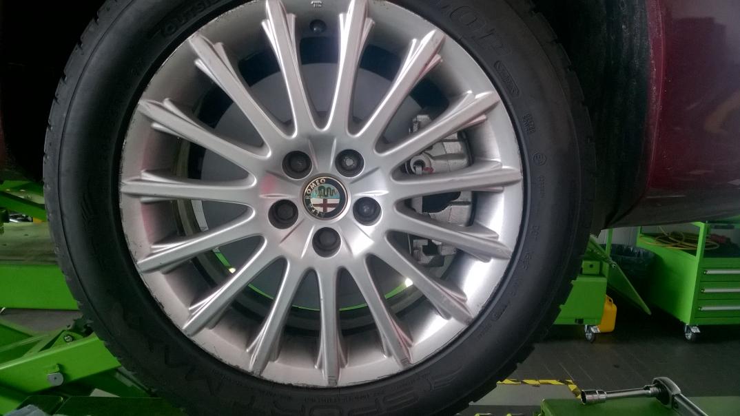

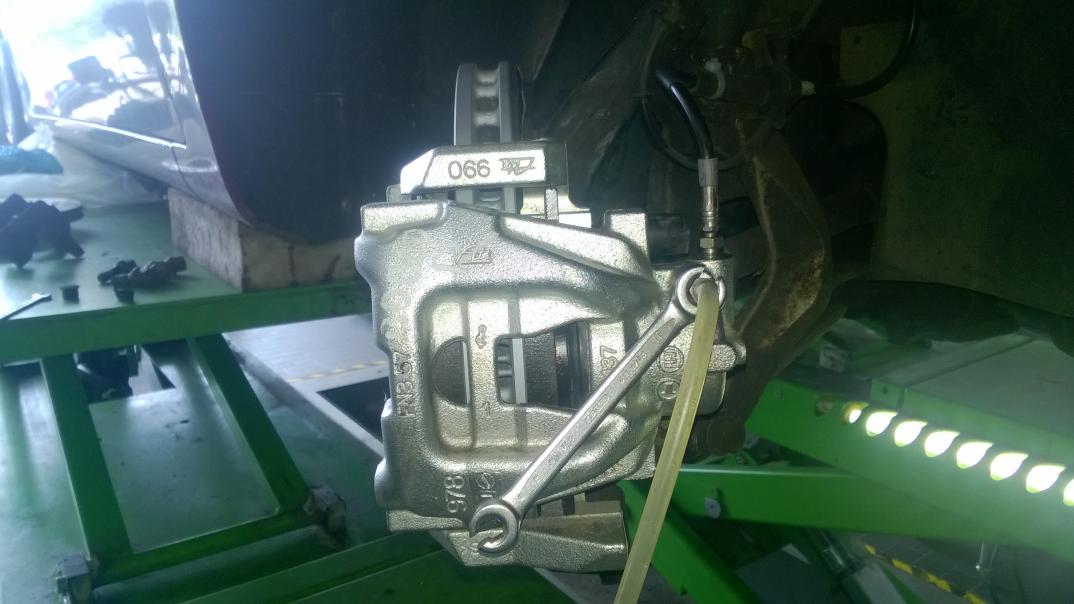

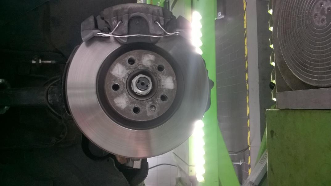

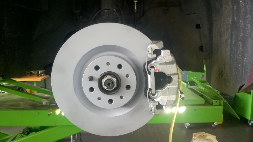

    Większy hamulec założony. Między zaciskiem a ciężarkiem do wyważania zostału kilka milimetrów luzu. Przy okazji założyłem nowe przewody w oplocie ( i tak trzeba było dać nowe).

    imtm ... jaka felga?
