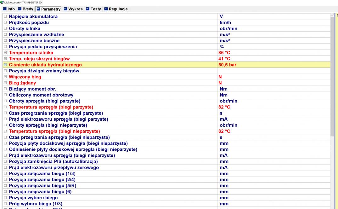

    Podłącze się, czy jest ktoś w stanie podpowiedzieć jak zrobić adaptację skrzyni? Lub co robię źle (MES 4.7R3 z kablem Elm327):
    1. Przy próbie wykonania "Końcowej kalibracji produkcyjnej/Serwisowej" - silnik wyłączony, brak błędów, ciśnienie 50,5 bara - dostaje komunikat "Wykonanie nieudane, nieprawidłowe warunki do wykonania testu"
    2. Przy próbie wykonania Auto kalibracji sprzęgła - silnik wyłączony, silnik rozgrzany, sprzęgła też, brak błędów, biegi na N (wybierak na P) - "Wykonanie nieudane, nieprawidłowe warunki wykonania testu"
    Kalibracje produkcyjną / auto kalibracje chce wykonać ze względu na szarpanie przy przejściu z 2 na 3 bieg, potrafi tak brutalnie zmienić bieg że całą budą trzęsie a w parametrach Autokalibracja skrzyni biegów jest oznaczone jako niewykonana.
Nazwa:	Zrzut ekranu 2021-09-10 111619.jpg
Rozmiar:	127.8 KB

    A start & go wyłączony?
    A dzwignia nie ma być na N?

    Nie mam start-stopu. Przy wybieraku w pozycji N komunikat o niespełnieniu parametrów.
    Po odpaleniu silnika na chwile ruszeniu do przodu do tylu, wyłączenie silnika - to samo.
    Błędów żadnych nie ma.

    We wszystkich modułach brak błędów?

    Żadnych MES nie znalazł. ECU, skrzynia, światła, itp - nic.
    Zmieniłem sterowniki do kabla (bezpośrednio z ftdidrivers.com) - jedyna różnica: uruchomiam procedurę, odpalony silnik i po 5-10 sekundach dostałem komunikat „Wykonano, status nieznany”.
    Kolejna próba z naładowanym aku prostownikiem, świeżo włożony (szyby i skręt kół zrobione) - ten sam efekt „wykonano status nieznany”.
