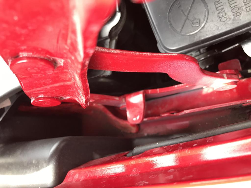

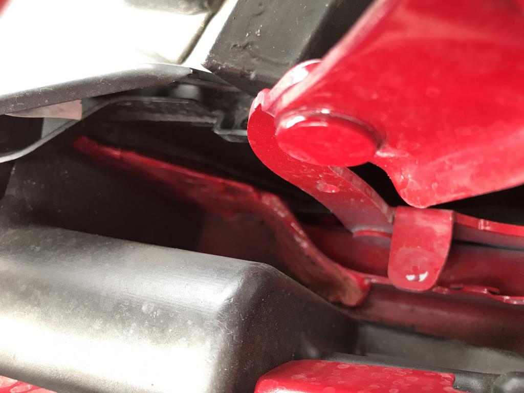

    Wczoraj mialem wizyte u dilera w Reutte, Austria na ten recall . Moj samochod byl jednym z pierwszych ktore ucierpialy jqk woda wdarla sie do komputera. Zreperowali go juz wczesniej. Teraz zrobili recall, a wlasciwie to nic bo zrobili tosamo wczesniej co teraz wszystkim robia. Patrzylem jak sprawdzali wedlug instrukcji. Zadnych takich rzeczy jak fotografowane przez was. Wszystko wyglada jakby co to wyszlo z fabryki. Pozadek, czysto i schludnie.

    Wczoraj mialem wizyte u dilera w Reutte, Austria na ten recall . ... Pozadek, czysto i schludnie.
    Hej, możemy prosić zdjęcie spod maski? Wiadomo, jeden obraz wart jest tysiąca słów

    Cytat Napisał ciafok Zobacz post
    Nie bardzo wiem co fotografowac? Nic tam sie nie rzuca w oczy...ale OK.

    Cytat Napisał Giorgio Zobacz post
    OK, rzeczywiście.... ciekawa sprawa - wygląda dokładnie tak, jak u mnie przed 8223. A masz w ogóle jakieś widoczne skutki przeprowadzenia akcji? Gdziekolwiek w samochodzie - pod maską, lub w okolicy skrzynki we wnęce u nóg pasażera? Szczerze mówiąc, aż się prosi o pytanie - to co u Ciebie w ramach 8223 robili? Trochę jak w dowcipie - "Na terenie Polski nie znaleziono kabli miedzianych sprzed 3-ch tysięcy lat, co oznacza, że już wtedy ich mieszkańcy mieli łączność bezprzewodową"

    Oby tak n ie bylo ze ponownie zima jak snieg, lod,woda, niskie temperatury wstrzasna Stelvio ponownie auto zwariuje... Serio....widze slady usczelniania silikonem (zdjecia nie pokazaly tego) dodatkowe gumowe uszczelki i ochrona kabli aby po nih woda nie splywala do komputera. Diler mial specjany zestaw materialow do reperacji tego recall ale w nim nie bylo takich szarych "gabek" jak na waszych zdjeciach. Beda robili nastepne Stelvio za kilka dni...poprosze o zdjecia co zrobia w nim. Byc moze fakt ze moje auto bylo juz reperowane na ten feler zmienia stan rzeczy. Nie wiem. Z ASO to zawsze jest loteria.
