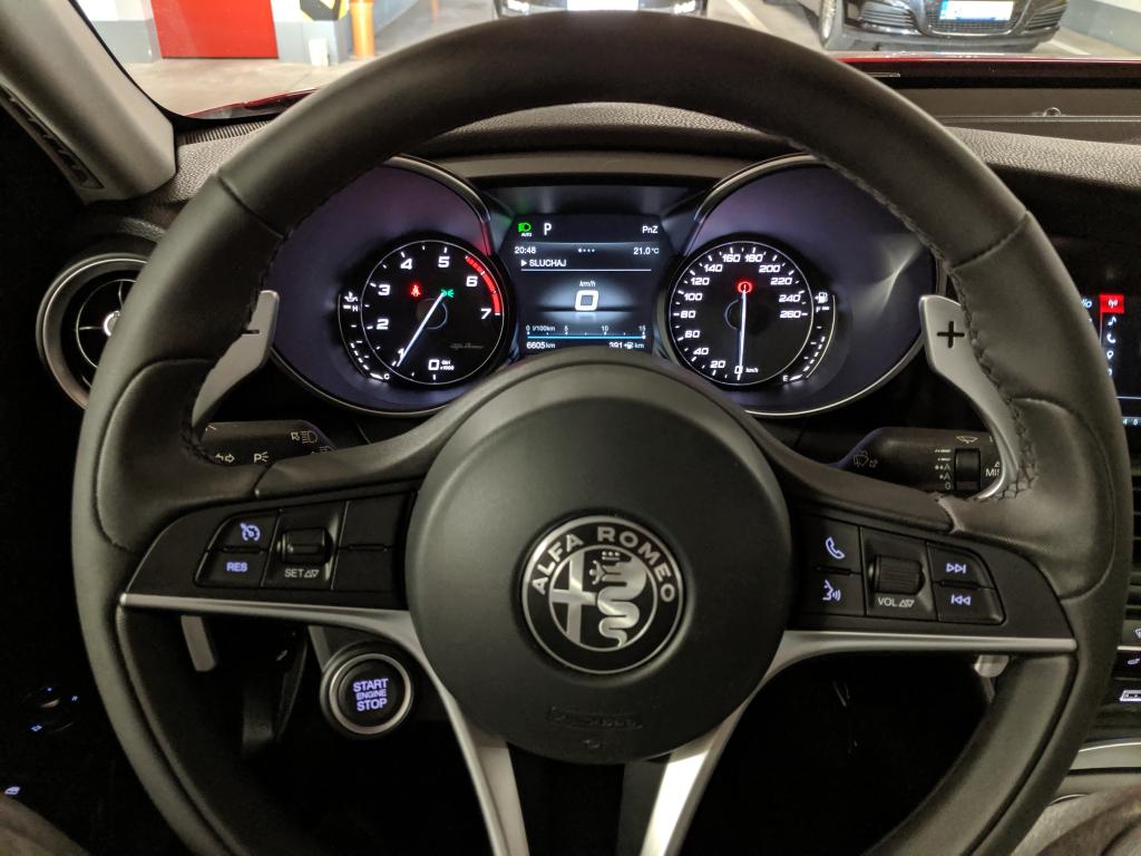

Tak, tez już o tym była mowa. Łopatki, torxy i dolna osłona kierownicy.

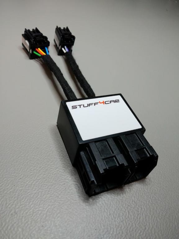

Czy komuś z Szanownych udało się aktywować dołożone łopatki w aucie z SGW?

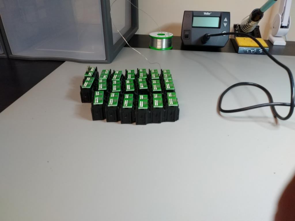

pewnie ze sie da. bypass SGW - 5 minut montaz, no moze 10 pierwszy raz bo dojscie jest niekomfortowe i reszte robisz normalnie jak w aucie bez SGW. wlasnie trwa u mnie produkcja 100szt typowych bypassow i 50 z podlaczeniem do SGW (to dla tych co chca jezdzic z bypassem nawet i do ASO na gwarancji a nie pokazac ze nie maja SGW w topologi CAN):
moze w przyszlym tygodniu uda sie odpalic strone sklepu (stuff4car.com) a jak nie to bezposrednio bedzie mozna zamawiac na PW. Ceny jeszcze nie mam bo ja dopiero skalkuluje jak te 100 i 50szt przejdzie przez cale skladanie/testowanie/opakowanie itp.

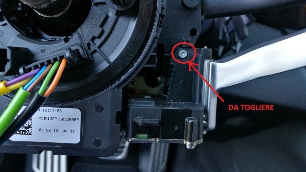

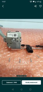

Panowie, czy ktoś jest w stanie dać jakieś namiary na te torxy do mocowania łopatek do modułu? Jaki powinny mieć rozmiar?
BTW. zamówiłem z allegro same łopatki, które planuję zamontować do swojego modułu, ale teraz się im przyglądam i nie wyglądają za dobrze. To jest normalne że to aluminium wygląda na jakieś takie zalane/utlenione?
