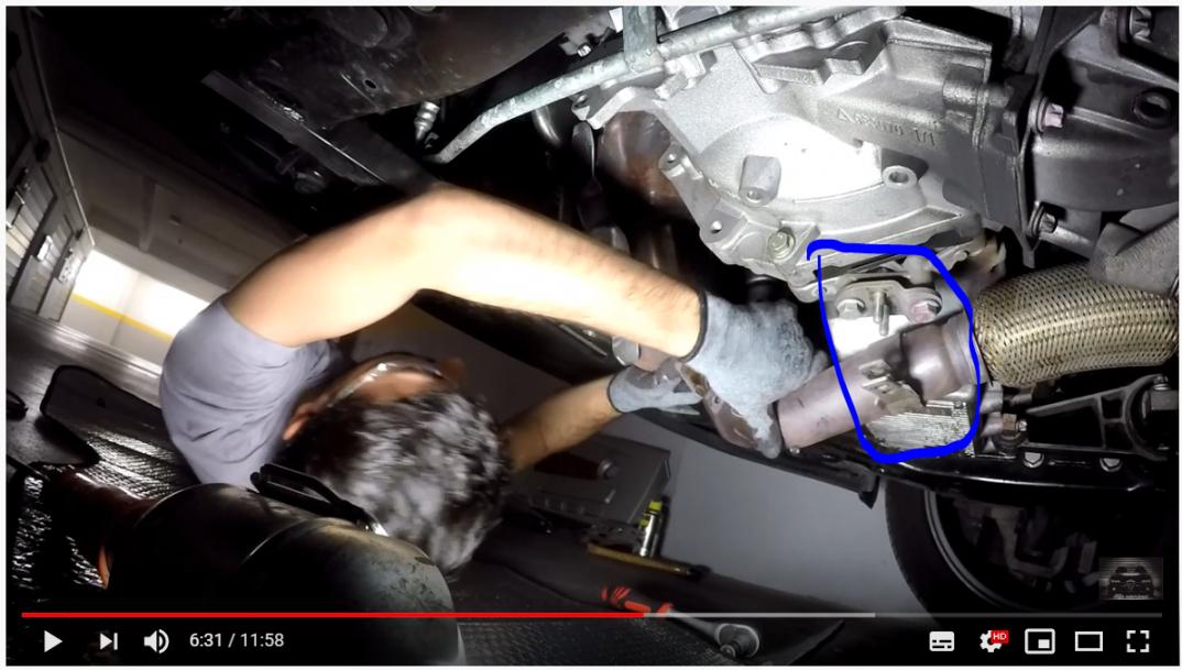

    Jeżeli chodzi o głośną pracę (buczenie na wolnych) to wydaje mi się, że mam nieszczelnośc na łączeniu dp + turbo, zamówię nową uszczelkę i zobaczymy,
    Oprocz tego pojawil sie rezonans przy 2krpm,
    Czy w giulietta qv jest seryjnie taki wieszak jak na zdjęciu ?

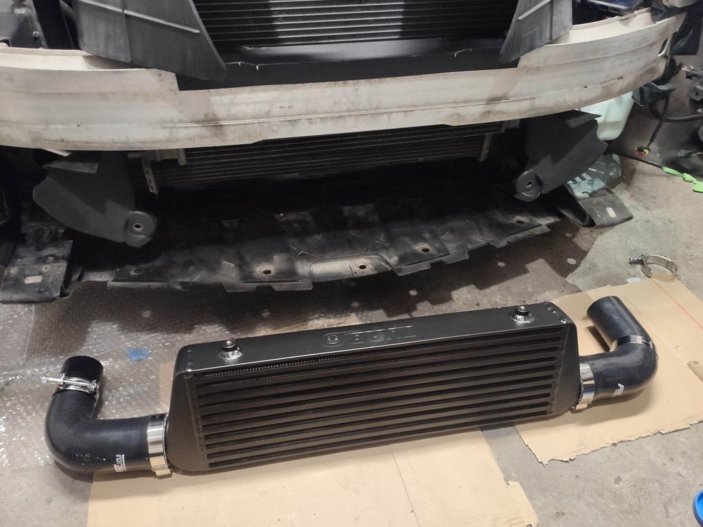

    Udało się.
    Wyszło dość schludnie. Odczucia na plus choć nie powinienem czuć przecież różnicy. Może to jednak wynikać z faktu, że seryjny intercooler domagał się już wymiany. Był mocno poobijany.

    Obejmy t-clamp? Jakiej średnicy?
  9. #69
    Użytkownik Świeżak Avatar DeadinhollywooD
    05 2010
    Toruń
    Alfa Romeo Giulietta Quadrifoglio Verde TCT
    157
    Obejmy T-Clamp. 1 x 58-65mm. 1 x 64-72mm. Oraz dwie dopasowane do średnicy wejścia Twojego intecoolera.
