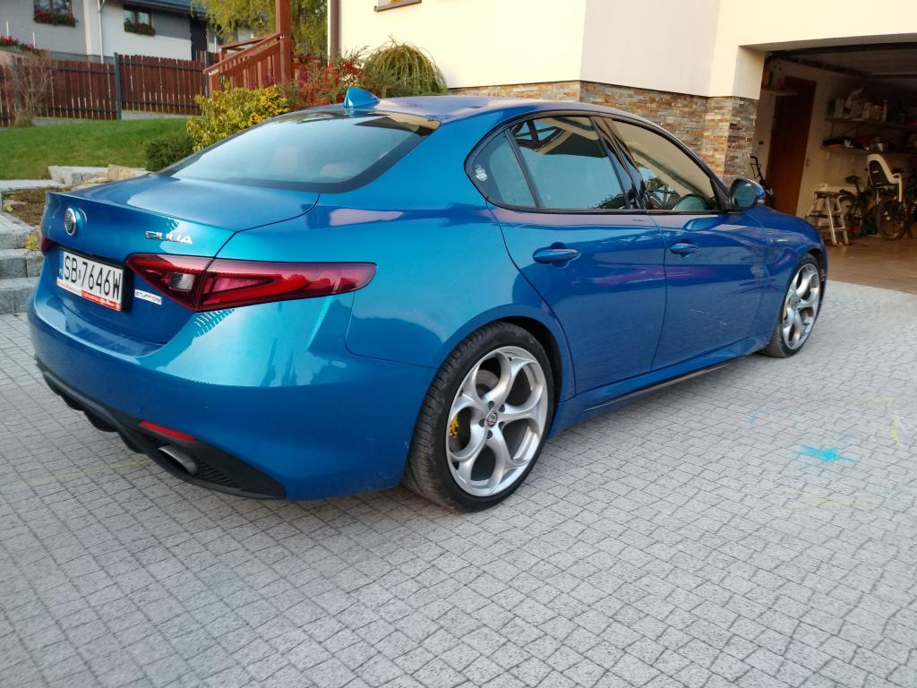

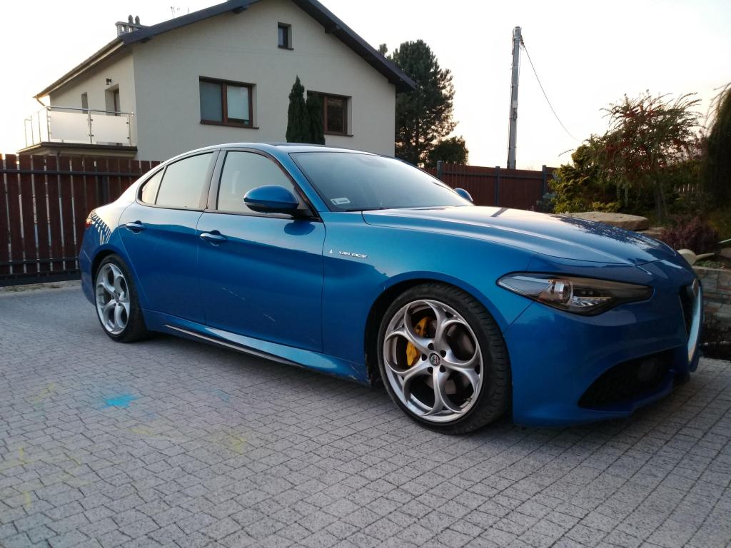

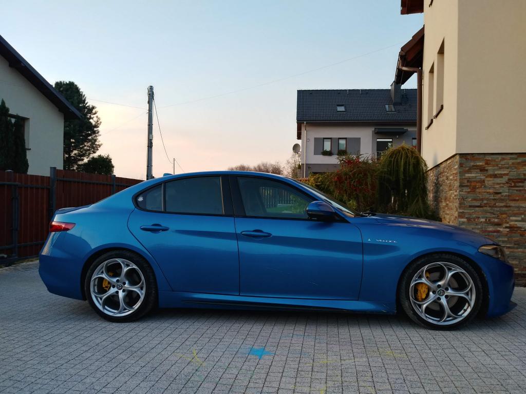

    Mam i ja:
Nazwa:	20191023_174234.jpg
Rozmiar:	110.3 KB
ID:	262951Kliknij obrazek, aby uzyskać większą wersję
Nazwa:	20191023_173536.jpg
Rozmiar:	129.4 KB
ID:	262952Kliknij obrazek, aby uzyskać większą wersję
Nazwa:	20191023_173439_HDR.jpg
Rozmiar:	99.4 KB
ID:	262953Kliknij obrazek, aby uzyskać większą wersję
Nazwa:	20191023_173419.jpg
Rozmiar:	94.4 KB
    Auto wzięli na jakąś przejażdżke przed geometrią i w tym czasie jeszcze siadło mocno.

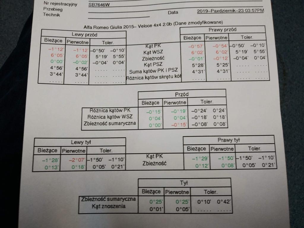

    Teraz takie pytania do tych którzy zmieniali:
    1.Mechanik mówił że talerzyk górny gumowy w przednim zawieszeniu musiał odwrócić wg ori położenia - zrozumiałem że jakieś tam znacznik/miejsce końca sprężyny jest jakby o 180st przekręcone - tak tez mieliście. Po prostu mechanik się zdziwił bo mówi że zawsze jak zmieniał sprężyny to przychodziło tak samo (ale pewnie zmieniał na oryginalne sprężyny a nie obniżające które mogą mieć inną ilość zwojów, również z rozdzielczoscią do pół zwoja) - to jest OK, zgadza się?
    2.Do ustawienia geometrii wg jego danych zabrakło mu już regulacji gdzieś w przednim zawieszeniu. Powiedział że tak może zostać, a zresztą że coś tam z przodu akurat też nie jest regulowalne. Co wy na to? Tutaj protokół z geometrii:
Nazwa:	20191023_172636.jpg
Rozmiar:	95.4 KB
    3.Możecie sprawdzić dane do jakich ustawiał geometrię - on brał dane z autodaty, i tam była niby 2.0Veloce, ale nie było adnotacji że Q4 - sprawdziliśmy dane takie same jak 2.0 RWD czy 2.2 Veloce (też bez oznaczenia Q4).
    Cena robota + geometria 580zł brutto.
    No to wrażenia. Jechałem w ruchu ok 4km, były tez roboty drogowe, trochę popękanego asfaltu, trochę gładkiego. Z jednej strony jakby ciut bardziej jędrne zawieszenie, z drugiej na nierównościach nawet jakby ciut bardziej komfortowe mi się wydawało - tak więc pierwsze obawy że będzie za twardo znikają powoli.
    Druga obserwacja to tył fajnie, przód mógłby być ciut wyżej. Trzecia to że teraz przednie koła są za mocno schowane i trzeba dołożyć dystans żeby to prawidłowo wyglądało (bo tył ma 255 więc tu OK). Na zimowy setup gdzie mam wszystkie koła 225, przydałby się i dystans na tył.

  7. #67
    Użytkownik Jestem NOWY - nie krzyczcie! Avatar perconti
    06 2014
    Giulia Veloce & 156 Selespeed
    12
    Rzeczywiście przód wymaga dystansu. Najpierw oglądałem foty i nie widziałem co jest nie tak, ale masz racje.
    Ciekawe jakie wrażenia będą na trasie.

  9. #69
    10,622
    Zrobiłem jakieś 20km wieczorem po różnych drogach, auto zachowuje się komfortowo, właściwie wydaje mi się że pracuje to jakoś lepiej niż wcześniej.
    Tak może Wam się przydadzą prześwity po obniżeniu. Nakładka progowa (mam założoną z Q, ale ona jest chyba taka sama na wysokość) przód 12cm, tył 13cm, zderzak zaraz przed przednim kołem 10cm, zderzak na środku pod grillem ok 15cm
  10. #70
    Użytkownik Rowerzysta Avatar moosiak
    04 2015
    Giulia
    253
    w końcu to jakoś wygląda dystans 15 przód + 5 tył, na setup zimowy dasz 15 do tyłu i 5 na przód
