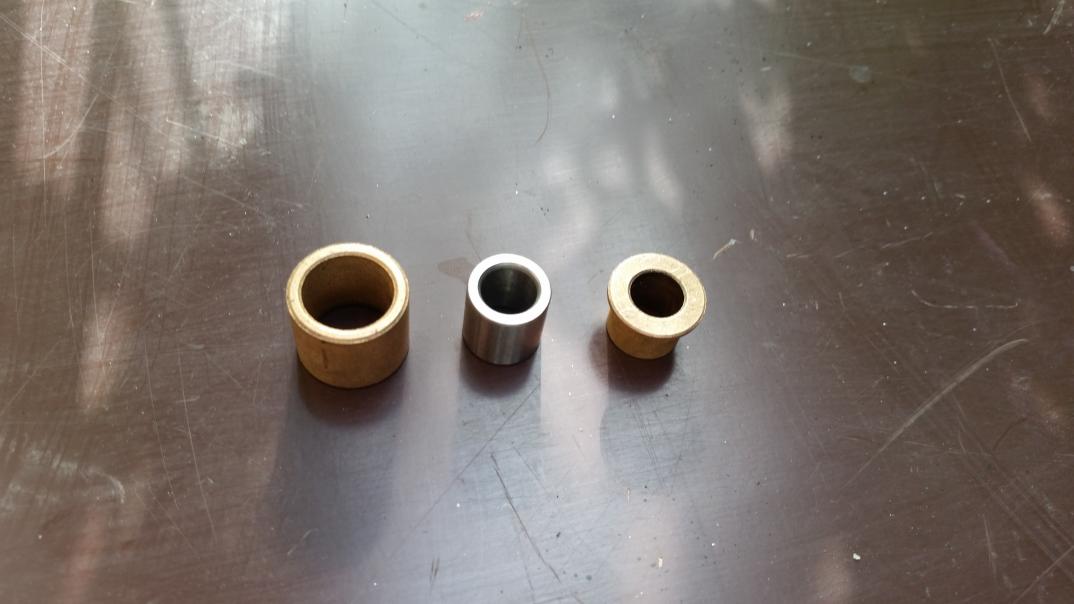

    Cytat Napisał tomaz Zobacz post
    Rozrusznik bierze ogromny prąd...
    Pamiętaj o tym!
    Cytat Napisał danus77 Zobacz post
    1. Tulejki rozrusznika - ale to myślę że zrobili
    2. Szczotki źle dobrane/spasowane - ale to chyba też ogarnęli
    3. Styki na bendiksie...
    Damian, nie przeceniaj ich . Ciekawe czy potrafią odpowiedzieć na pytanie ile tych tulejek w ogóle jest albo ile razy trzymali lutownicę w ręku .
    Cytat Napisał Rigidigi Zobacz post
    Tyle się dowiedziałem..
    No to na bogato .
    (...) dobrze by było sprawdzić czy elektromagnes przerzuca napięcie na rozrusznik w chwili jak nie chce odpalić. To by wiele wyjaśniło.
    U mnie były trzy tulejeczki, o takie:
Nazwa:	20181027_113814.jpg
Rozmiar:	54.6 KB
    Nie zastanawiaj się, tylko pacjent na stół i wymieniaj wszystko, co możliwe. Nie ma co oszczędzać. U mnie po takiej własnoręcznej regeneracji strzela jak bicz nad Pańskim koniem i rwie jak szalony!
