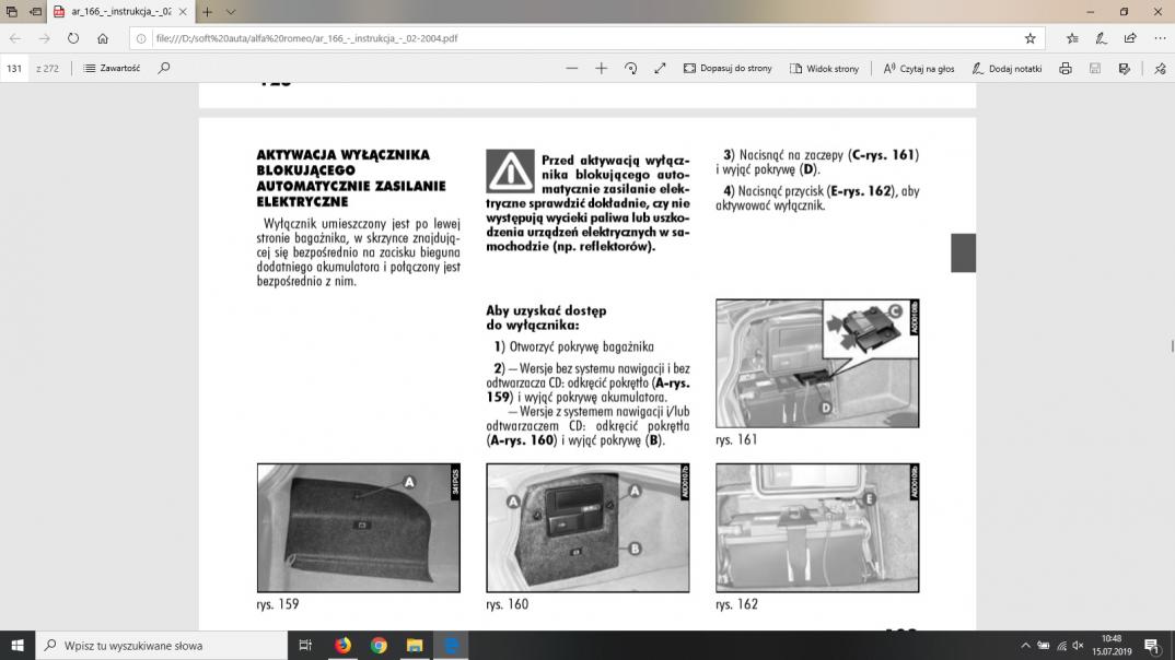

    Czujnik uderzeniowy pod fotelem i podmiana przekaźnika rozrusznika? Na zwarcie rozrusznika jakaś reakcja?

    Czujnik pod fotelem jest od paliwa. Nie od prądu rozrusznika.
    Ja bym sprawdził gdzie prąd ginie. Czyli dobrał się do przekaźnika.

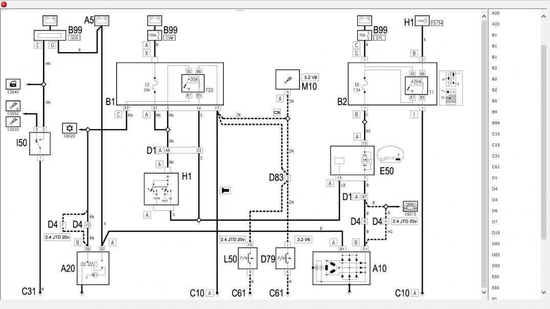

    Czyli podsumujmy:
    1. Jak przekręcisz kluczyk to napięcie się pojawia na cienkim przewodzie rozrusznika ?
    2. Czym sprawdzałeś obecność napięcia ? kontrolką czy żarówką ?
    3. Do sprawdzenia przekaźnik T20 i bezpiecznik F3 w skrzynce pod maską. Możesz na chwilę podmienić przekaźnik.
    4. Jak podasz napięcie z zewnątrz na cienki kabel i na gruby rozrusznika to co się dzieje w poszczególnych przypadkach ?

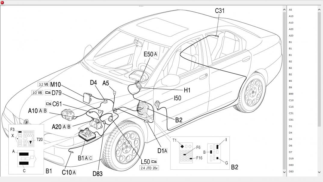

    Paczka schematów:
Nazwa:	rozrusznik.jpg
Rozmiar:	72.6 KB
ID:	260125Kliknij obrazek, aby uzyskać większą wersję
Nazwa:	rozrusznik1.jpg
Rozmiar:	92.2 KB
