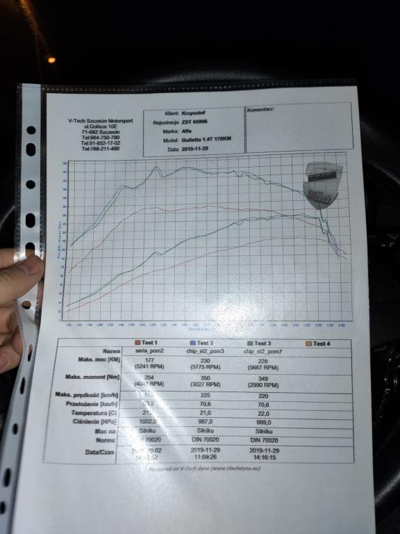

    Tuner nie reformowalny, koleś twierdzi że nie się więcej mocy uzyskać i koniec. Wyszło niby 230KM i 360Nm ale ja w to nie wierzę ponieważ nie czuć prawie żadnej różnicy. Dodatkowo rozkodował tempomat, wycieraczki wariują a wykres wygląda jak sejsmograf... Może w przyszłym roku się wybiorę do TRS żeby to ogarnęli po tym typie.
    A możesz dać tu ten wykres?
    Masz może wykres jak się zachowuje zapłon?
    Skoro nie dajesz wiary w moc to wizyta na innej hamowni prawdę ci powie.
    Podaj jaki masz przepływ powietrza przy pełnej mocy.
    Ps.Nie chcę ci żle wróżyć ale takie dokoksowanie bez odprężenia silnika to prosta droga do kłopotów.

    Przepływ powietrza to z czujnika MAF?
    Ja chciałem uzyskać ok 250-270KM a przecież robią więcej na TD04

    Tak to z MAP.Ja przy 207 KM mam przepływ trochę ponad 540 Kg
    No jest poszarpany ale to o niczym nie świadczy tylko wygląda ch..o
    Gdybyś miał do tego wykres ciśnienia turbiny i zapłonu to było było super.
    Poproś tunera o to, przecież jak logował to ma wszystkie dane.

    Kiepsko widać na zdjęciu, ale czy przypadkiem "Przełożenie" dla serii i modów nie jest inne?
    Modyfikacje to 70.6, seria jest przysłonięta odblaskiem światła, ale wg. mnie na końcu jest xx.2?

    Dla modyfikacji jest 70.6 a dla serii 53.2. Zatem mam zakłamane wyniki?

    Tak, chyba że pomiędzy pomiarami zmieniałeś skrzynię na inną
    Ewentualnie auto było hamowane na innym biegu, ale takich sztuczek się raczej nie praktykuje, jak chcesz mieć porównywalne wyniki to warunki hamowania seria/mod muszą być takie same.
