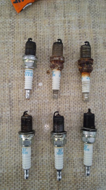

    Pisałem o tym strzelaniu podczas gwałtowniejszego przyspieszenia. Wygląda to tak przy jeździe na spokojnie jest wszystko ok silnik równo pracuje , płynnie się rozpędza, na wolnych obrotach poprostu poezja dla uszu nie faluje i nie przerywa. Na postoju gaz do dechy i obroty max 5000 i coś go dławi jak by chciał dalej ale nie może wtedy nie strzela. I jeszcze może istotną sprawą czuć paliwo. Nie w komorze silnika ale z boku samochodu. Nigdzie nie cieknie. Pracuje w delegacji tak że nie mam jak majsterkować tylko puki co tak sobie gdybam. Może coś komuś przyjdzie do głowy.

    Przepływa odpięta wtedy jest lekka poprawa ale nadal się dusi.

    Jak wyciągniesz świece to będziesz wiedział więcej. Może się zalewa, a może świece już są do wyrzucenia po prostu?
    Jeżeli bez przepływki jest trochę lepiej, to obstawiam, że z przepływką wszystko OK. Szukałbym wg tropu "skład mieszanki". No i jest jeszcze wydech... sprawdź czy jest możliwe żeby katalizator się zatkał. Bo w sumie objawy by pasowały

    Cenne uwagi. Dzięki bardzo

    Myślę że znalazłem przyczynę dławienia się . Cewki dają iskrę więc chyba świece się skończyły?

    no raczej

    Jeszcze by polatały, nie wydawaj pieniędzy bez sensu
