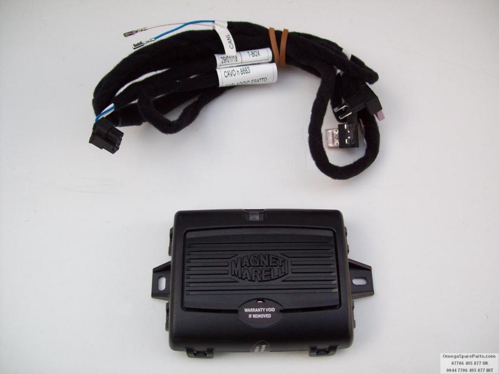

    shpuncik ale te urządzenia są całkowicie różne więc czy wiązki w autach z ryku USA będą przygotowane pod connect box w wer. europejskiej ? Bo podmienić to jedno za drugie to raczej na pewno się nie da.

    sterownik na ostatnim zdjeciu widze po raz pierwszy. czy USA, czy EU Giulia/Stelvio TBM jest jak na pierwszym zdjeciu.

    Cytat Napisał shpuncik Zobacz post
    To może usystematyzujmy bo większość postów może mylić czyli connect box nie jest tym samym co TBM ?
    UWAGA linki tylko w celach poglądowych to NIE JEST REKLAMA !!!
    https://www.ebay.co.uk/itm/134465291022
    https://allegro.pl/oferta/zestaw-mop...SABEgIiuvD_BwE
    https://www.alfashop.co.uk/products/...d=71808636-gia
    Pytam bo sam faktycznie zgłupiałem, wiem że TBM zajmuje się lokalizacją (kompas) i wzywaniem SOS, a connect box łącznością bezprzewodową z serwerami Alfy, ale byłem przekonany, że jeśli występuje jedno to nie ma drugiego. W moim przypadku (auto z USA MY20) za każdym razem po włączeniu stacyjki wyganiał mnie do serwisu bo connect box wymagał naprawy, po wypięciu i wyprogramowaniu TBM przeszło mu i już mnie nigdzie nie wygania. W moim przypadku TBM znajduje się za pokrętłami klimatyzacji.
    To jest praktycznie to samo tylko sprzedawane jako "akcesorium". Mogą Ci to domontować w ASO i będziesz miał usługę Connect.
