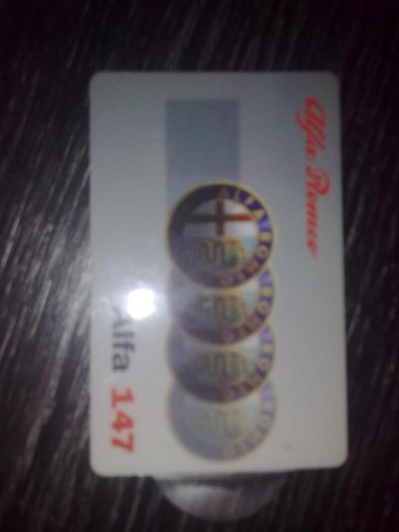

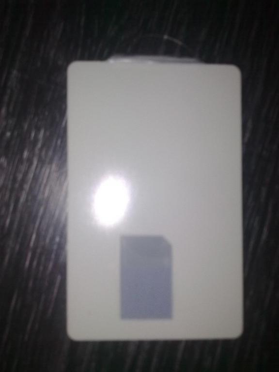

    kolego powinienes miec karte Alfy na karte sim
Nazwa:	Zdjęcie0074.jpg
Rozmiar:	27.4 KB
ID:	49191Kliknij obrazek, aby uzyskać większą wersję

    Karta sim niewyłamana też daje radę. Ale jak masz na sprzedaż taki adapter to chętnie przyjmę
    akuratnie ze swojej od czasu do czasu korzystam jak jade w trase wiec na razie nie ma szans, ale jak bede zmieniac connectnav+ na cos innego to bede pamietac ze chciales adapter i sie odezwe
