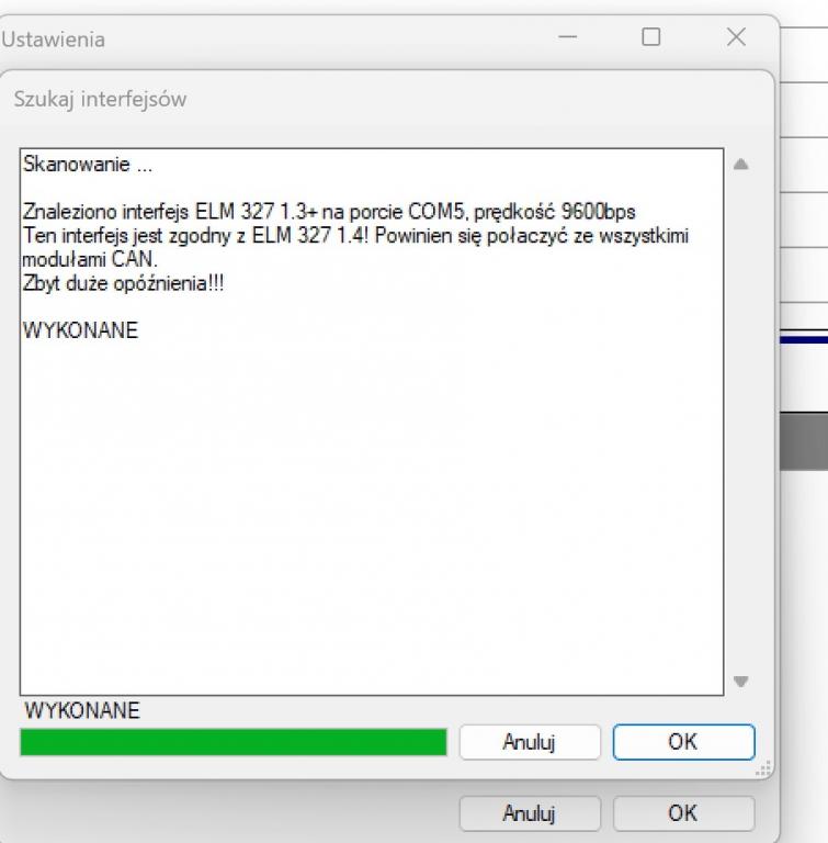

    Udało mi się połączyć laptopem z interfejsem.
Nazwa:	Zrzut ekranu 2023-07-24 193154.jpg
Rozmiar:	42.9 KB
    I to by było na tyle sukcesów.

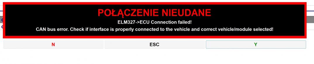

Nazwa:	Zrzut ekranu 2023-07-24 194011.jpg
Rozmiar:	30.1 KB
    Próbowałem łączyć się z telefonu za pomocą AlfaOBD - połączenie z interfejsem przebiega poprawnie, jednak przy próbie połączenia się z modułami wyskakuje błąd.
    Sam interfejs wygląda na sprawny - udało mi się nim połączyć z innym samochodem (Citroen Berlingo III).

    Wychodzi na to że twój samochód niee chce pokazać co go boli.

    Powiem Ci ze możliwe że coś jest nie tak BC możliwe tez że dostała się gdzieś wilgoc

    Wejdź w opcje MES, połączenia i spróbuj zmienic port COM na inny, ale wygląda mi to na problem z modułem ELM i tu szukałbym powodów problemu.
    Miałem i chyba nadal mam moduł, który zachowywał się podobnie, a jak już udało się połączyć, za którymś razem kombinowania z portami COM, to na desce, mrugały mi kontrolki.

    Z innym samochodem się połączył więc dziala
