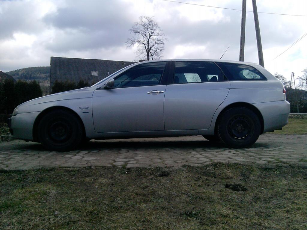

    I po wymianie, amorki Bilstein B4 VNE-5255 ( dzieki Matis_FG za pomoc i informacje ) ,laczniki stabilizatorow TRW JTS386 ,doszedl do tego jeszcze wahacz poprzeczny jeden bo sie tuleje posypaly ,oraz gumy na stabilizatorze...mucha nie siada Sztywno i dosyc twardo jak na B4 ,mi to pasuje. Zostalo jeszcze sprawdzenie lewego przodu bo slychac chyba gumy stabilizatora ktorych nie dotykalem przy wymianie prawie calego przodu i teraz musze placic jeszcze raz za robote ;]

    peenbe wrzyć parę fotek jak u Ciebie tył stoi Byłeś na geometrii???

    nie bylem ,ale juz moge powiedziec ze tyl jest troche wyzej w stosunku do przodu ,a nie wiem dlaczego bo na przodzie tez sa B4 i orginalne sprezyny tak jak na tyle. Mozliwe ze te przednie sprezyny sa juz stare i siedza nizej ? Z drugiej strony przed wymiana bylo tak samo ,mam zamiar zmienic sprezyny z przodu wiec zobaczymy jak bedzie na nowych...fotki zorbie dzisiaj i wrzuce wieczorem...

    Możliwe że już sprężyny z przodu siedzą... A ile masz przebiegu???

Nazwa:	P220209_13.57.jpg
Rozmiar:	99.3 KB
    fotka telefonem wiec...przebieg na szafie 150K niecale, ale pewnie krecony. Zamowie sprezyny te co Ty, i tak mam gumy na stabili. do wymiany...
