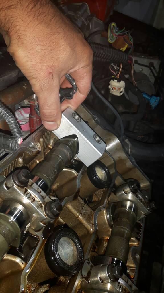

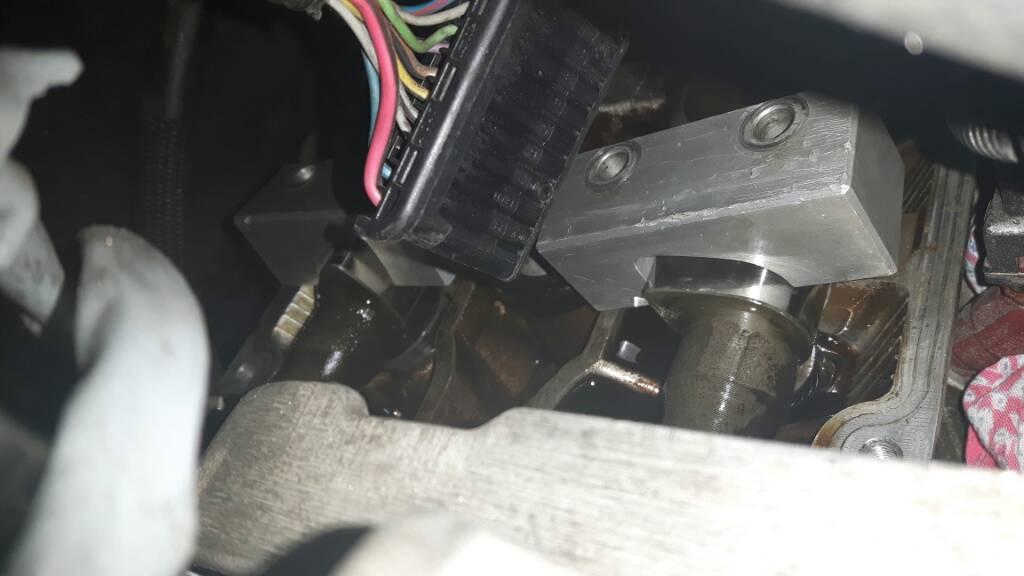

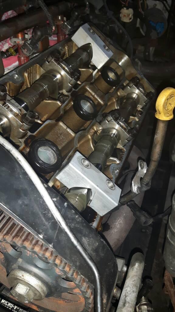

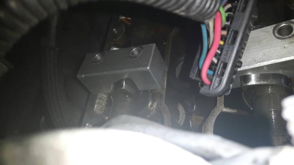

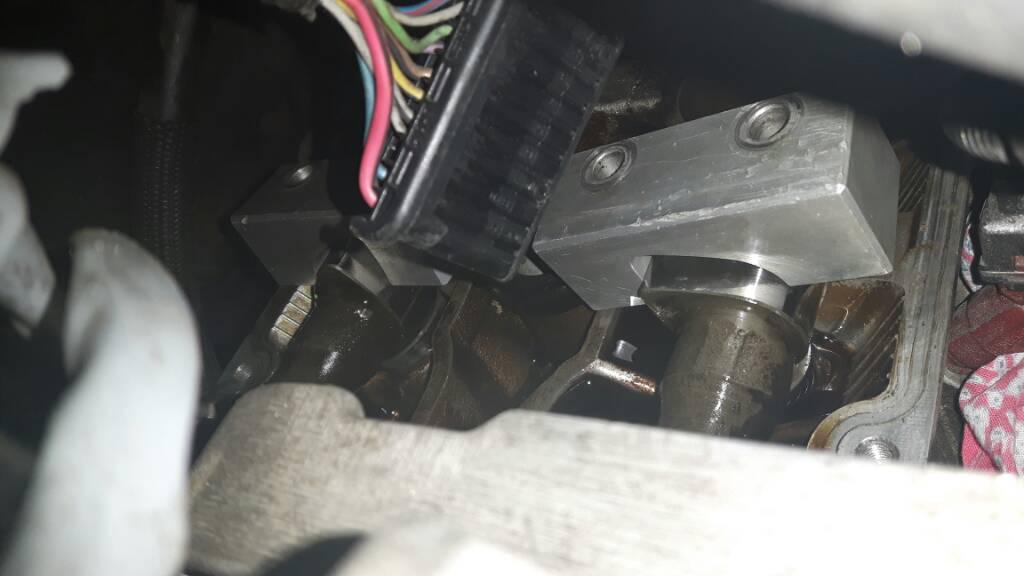

    Montowalem u siebie zestaw skf plus pompa wody z metalowym wirnikiem. A co do blokad to koniecznie fabryczne. Składałem na początek a blokadach, które mechanik zapewniał że takie są. Problem był z temperatura w wydechu. Po2 min na jałowym katalizator przy Grodzi był czerwony a przednie cylindry działały tylko powyżej 2tys obrotów. Po przyłożeniu blokad od QBY wyszły jaja. Straciłem ponad 3 tyg. Na szukaniu źródła problemu.
