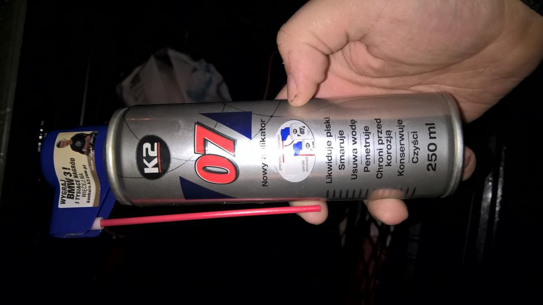

    Ja również poradziłem sobie z problemem nie składających się do końca lusterek. Polecam produkt K2 07, ze zdjęcia, który nie wysusza i znakomicie smaruję. Po zastosowaniu kilkakrotnie złożyłem i rozłożyłem lusterka. Problem zniknął. Kliknij obrazek, aby uzyskać większą wersję

    Panowie, a czy ktoś z Was miał taką przypadłość jak ja? Mianowicie przy składaniu elektrycznym lusterek jest wszystko normalnie, ladnie się chowają. Przy rozkładaniu natomiast - prawe lusterko rozkłada się normalnie do pozycji sprzed rozłożenia, a lewe odchyla się tylko trochę, mniej więcej na połowę. Jakiś silniczek do wymiany?
  7. #67
    Użytkownik Pasjonat Avatar jahu
    04 2008
    3,428
    Połowa wątku jest o tym problemie. Rozwiązanie masz w poscie na samej górze tej strony. Trzeba nasmarować mechanizm.

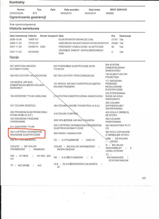

    Koledzy powiedzcie mi, w wyciągu z wyposażeniem w ASO wynika ze moje auto mialo elektrycznie składane lusterka, lecz w tego co zauwazylem to sklada sie je tylko recznie, nawet guzika nie mam na tym kółku od lusterek. Co to może oznaczać ?
