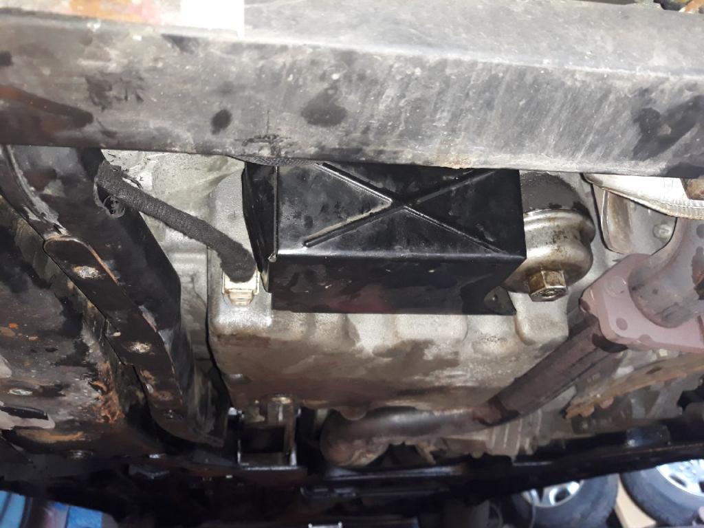

    Cześć Panowie,
    Chciałem odświeżyć temat. Moja Brera ma ten sam problem z czujnikiem - padł. Numer części do 3.2 JTS to 55192132. Na fiat-autoparts cena nadajnika to na ten moment 2547,58 PLN O_o...
    Czy może w miedzy czasie ktoś z Was jakoś inaczej się z tym uporał? - zamiennik, czujka z innego modelu, lub wpięcie się z czujnikiem w inne miejsce?
    Dajcie znać.
    Pozdrawiam
    Bartek

    Nie da rady tego oszukać, czujnik temperatury mierzy jednocześnie poziom oleju. I chyba po pewnym czasie pada w każdej 3.2, więc ja używany czujnik sobie odpuszczę. Najtaniej znalazłem na autoczescisklep.com za 1250 zł... cena chora.

    Właśnie rozmawiałem z moim mechanikiem. Robił mi większy serwis i między innymi ogarniał temat czujnika. I teraz uwaga - temat problemu z tym czujnikiem mamy rozwiązany raz na zawsze. Auto pokazuje poprawnie na innym czujniku (pomiar jest brany z innego miejsca w misce + emulator + zbudował dedykowane narzędzie aby nie zdejmować połowy zawieszenia a czujnik zamocować jak trzeba).
    Jutro jadę odebrać auto to może wrzucę jakieś fotki jak to wygląda i dam namiar na gościa bo pewnie chętnych będzie więcej.
    Pozdrawiam i dzięki wszystkim za wkład.

    Ale i tak zrzucał miskę? Powiesz co to za czujnik?

    No więc tak to wygląda: Miski nie było zrzucanej. Czujnik z fiata Tipo + emulator. Miejsce montażu jak widzicie na zdjęciu. Modyfikacja trochę kosztowała, ale jak mówi mechanik ten czujnik będzie wieczny, a jeśli padnie to jakieś 15 PLN, a nie kolejne 2547,58.
    Nie jestem fanem jakichkolwiek modyfikacji i poprawiania fabryki, ale w tym wypadku chyba można moda usprawiedliwić.
