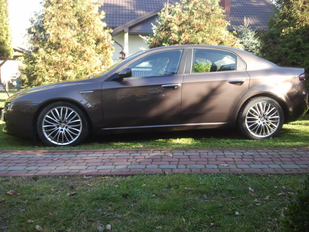

    Ja założyłem Sparco do mojej 159, ładnie ją posadziło
    Pierwsze wrażenie z jazdy są pozytywne, auto o wiele pewniej czuje się na zakrętach i nie nurkuje przy hamowaniu. jak ktoś lubi sportowy utwardzony zawias to polecam!!Kliknij obrazek, aby uzyskać większą wersję

  6. #66
    Użytkownik Fachowiec
    12 2008
    Sosnowiec
    159
    2,093
    Zostawiłeś na seryjnych amorach?
    Sam robiłeś czy oddałeś do warsztatu ?
    Jeśli sam to ile czasu to zajęło ?

    Użytkownik Świeżak Avatar sm00q
    10 2012
    Dębica
    Giulia Sport Ti jest, 159 JTDm była
    94
    Zakładałem w warsztacie. Tył pewnie bym sam zmienił, ale z przodem miałbym problem. Kumpel zrobił mi to w przeciągu 3-4 godzin. Amorki pozostawiłem seryjne. Przy wymianie na pewno zamienię na sport.
    Na razie, po półrocznej eksploatacji nic złego się nie dzieje także polecam zakup bo naprawdę warto.
