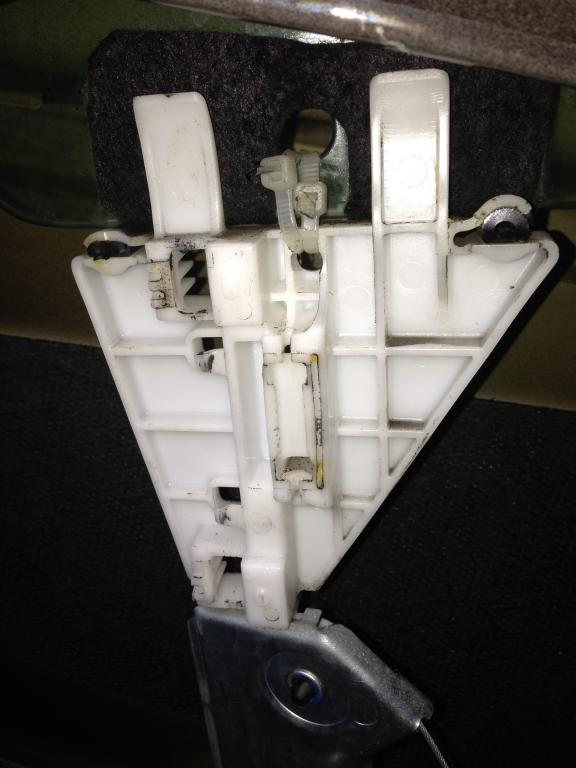

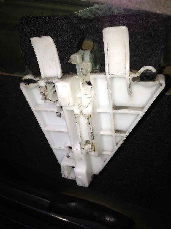

    Panowie wlasnie walcze z tym tematem, zaczelo sie to tak, ze szyby dzialaly super do czasu gdy rok temu pojechalem do Polski i przy okazji przyciemnialem wszystkie szyby.
    Po przyciemnieniu szyb nie mozna przez jakies 2-3 dni uzywac szyb bo folia moze sie odkleic na rantach, wiec ladnie zaplacilem i odebralem auto bez testowania szyb.
    Po kilku dniach sprawdzilem szyby i tylne obie trzeszczaly podczas zamykania jak cholera No ale trudno bo bylem juz w UK, az tu pewnego dnia lewa tylna odmowila posluszenstwa.
    Rozebralem drzwi i okazalo sie, ze ten pajac polamal mi plastikowe zaczepy, ktore trzymaja szybe i zwiazal je opaskami wiec caly uchwyt chodzil na boki az wciagnelo linke pomiedzy silnik a kolko napedowe. Wszystko sie rozsypalo i teraz bede zmienial obydwa bo ten drugi juz tez sie konczy.

    Mam takie cos na oku, co myslicie? bedzie?

    Z tymi 2-3 dniami to gość trochę pojechał po bandzie Natomiast te opaski nie mają wpływu na krzywienie szyby i trzeszczenie. Widocznie połamał też ślizgi, które trzymają ten plastik na szynie. Poszukaj na spodzie drzwi bo pewnie tam leżą. Ten mechanizm z linku będzie ok. Może by kupić kilka w UK i na forum sprzedać? Podejrzewam, że wielu ludziom by się przydały o ile są dobrej jakości. Smar w trybach nie można zastąpić silikonem. To już lepiej daj tam wazelinę kosmetyczną, jeśli nie masz niczego innego typowo do takich mechanizmów ale przecież smary tego typu w każdym warsztacie Ci sprzedadzą.

    Tak, byly polamane, szyba trzymala sie tylko tych opasek...
