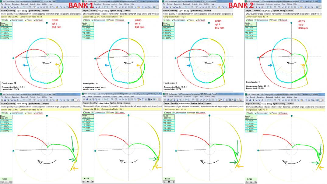

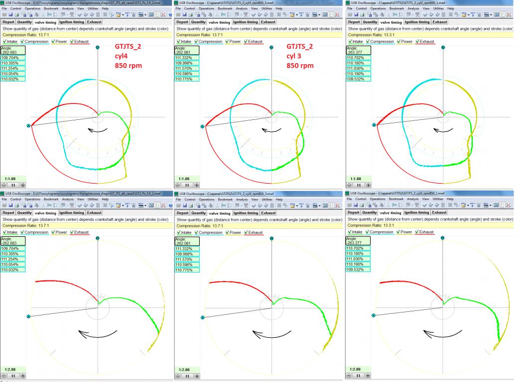

    Cytat Napisał bubu321 Zobacz post
    - to szczególnie widać na cylindrze 3, prawa strona wykresu, 180 stopni, daje tylko około 250 cisnienia, normatywna wartośc to >= 350
    Nie widzę tego, raczej nie rozumiem - czy możesz to pokazać? Ok. 180st to okolice E na wykresie Px? W skrypcie Px?
    A wykres 3. cyl 4 - pokazuje inne rpm niż 850?
    Który egzemplarz? Możesz wrzucić fragment oscylogramu?
    Biorę pod uwagę normy autora skryptu, ale nie do końca. To normy ogólne, krzywe odcięcia. Dla JTSa widać po tych trzech, że są inne, dla TSa też - trzeba je postawić inaczej – szkoda, że program, panel Px/skryptPx nie ma opcji ustawiania krzywych odcięcia przez użytkownika. Nie ma raczej jednej normy dla wszystkich modeli. Brakuje mi też możliwości jednoczesnego porównywania wyników pomiędzy egzemplarzami.
    Biorąc jako normę lanosa – żaden z testowanych JTSów, ani TS nie plasuje się w tą normę dokładnie, z różnych przyczyn. Wg mnie rozwiązania konstrukcyjne są inne i dlatego nie powinno się takiego porównania robić, chyba, że do określenia różnic konstrukcyjnych. JTS wcześniej otwiera zawory wydechowe, etc. TS jak się plasuje w lanosa?
    Można założyć, że wszystkie 3 JTSy, które testowałam - mają rozrząd ustawiony poprawnie na blokadach z tego samego warsztatu, różnice w ustawieniu rozrządu powinny być minimalne, w granicach luzu – tam na wałku wydechowym jest mały zakres regulacji. Dlatego różnice, które widać na wykresach wynikają chyba z czegoś innego, biorąc pod uwagę te same rpm i SA?
    Nie można uzyskać pełnego obciążenia w czasie Px, mi się nie udało. Ale na postoju, ciężko w JTS uzyskać 100% loadPCT, w zasadzie się nie uda. Trzeba raczej pojechać.
    - zrobię w swojej GT pomiar ciśnienia gazów w wydechu – w kolektorze wydechowym (czujnik w m-ce lambda, oddzielne pomiary dla banków), na jałowym i podczas ostrego gazowania. Może będzie można porównać z Px?
    Co widać, zależy jednak jaki fragment wykresu, który wykres wybrać do analizy. Silnie zależy to od wahnięć rpm i tego jak silnik pracuje na jałowym na 3 cylindrach. Na ile musi korygować SA, aby utrzymać rpm biegu jałowego. Zależy od kąta wyprzedzenia zapłonu. Jeśli ECU koryguje SA na jałowym, to wykres się zmienia.
    - dlatego wybrałam fragmenty wykresów, gdzie obydwie GT pracowały w zakresie 850 rpm (nie przekraczały 900 rpm) oraz miały analogiczne SA. Wyjątek stanowi cyl 2 w GTJTS2, tam nie uzyskałam obrotów niższych niż 900. 156JTS jeszcze nie ruszyłam.
    - W sumie to niżej mnie niepokoi, biorąc porównanie między cylindrami w jednym egzemplarzu. Tylko, że razem z przesunięciem fragmentu wykresu A – E przesuwa się też w lewo fragment wykresu L – A. Różnice nie są jednak duże, na poziomie różnic w kątach otwarcia zaworów. Może takie mogą być? Reszta w załączniku + oscylogramy wybranych fragmentów wykresów.

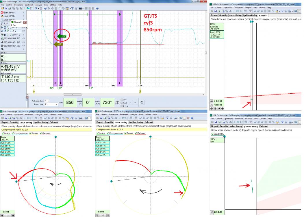

    Kwestia strat na jałowym - wg mnie one przy ubogiej mieszance muszą być znaczne?
    Tak, to wygląda na cyl. 3 w mojej GT jak ECU musi korygować kątem wyprzedzenia zapłonu, aby utrzymać rpm == 850. Zmienia się szybkość przepływu spalin?
Nazwa:	GTJTS_SA.jpg
Rozmiar:	114.5 KB

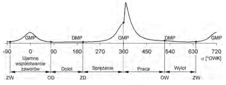

    Nie ma zaworu EGR w JTS. Jest wewn. EGR, który jest realizowany przez odpowiednią pracę zaworów wydechowych i ssących. Dlatego ma w ogóle możliwość działać na jałowym. Zawór EGR chyba na jałowym nie działa. W JTS wewn. EGR działa od jałowego do 1500 rpm.
    Znalazłam jednak silnik benzynowy z wewn. EGR i ujemnym współotwarciem zaworów:
    - z tego wnioskuję, że wewn. EGR może być realizowany na różne sposoby,
Nazwa:	wewn_EGR_ujemne_wsp_zaworów.png
Rozmiar:	39.0 KB
    - taki powinien pokazać inne wykresy w Px,
    - a JTS – wydaje mi się nadal, że opóźnia kąt zamknięcia zaworów wydechowych.

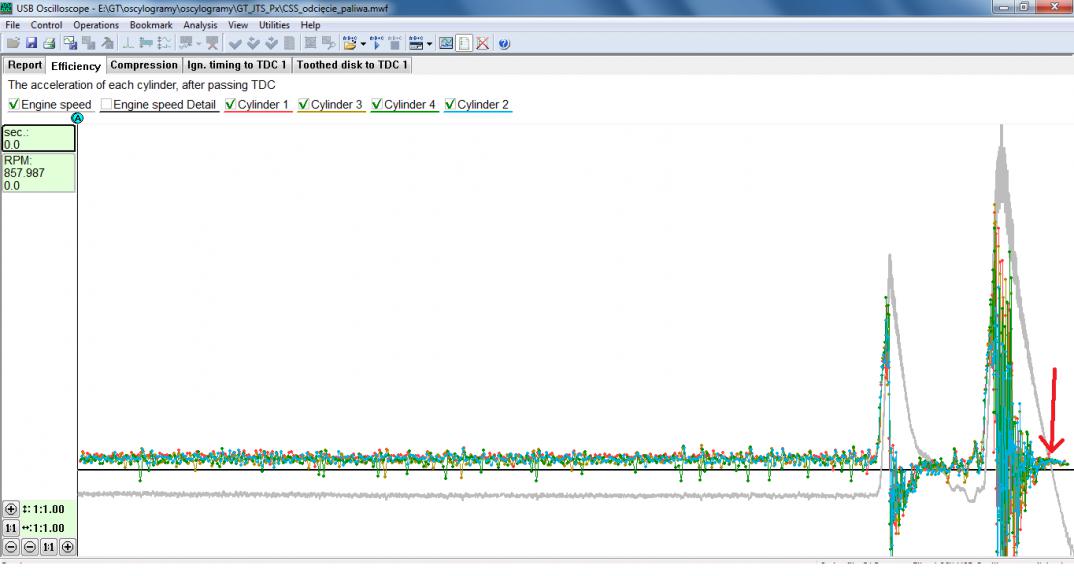

    Do tego dołączyć CSS:
    - z ostatniej części wykresu (prawej) wynika, że mechanika silnika jest w porządku.
    - balansu nie ma cyl. 3 i 4 punktowo w GTJTS – wg mnie to z winy zapłonu, w sensie wypada zapłon – nie pali wtedy mieszanki.
    - ale też nie ma w żadnym JTS pełnego balansu, na 3 testowane.
Nazwa:	CSS_GTJTS.jpg
Rozmiar:	62.6 KB

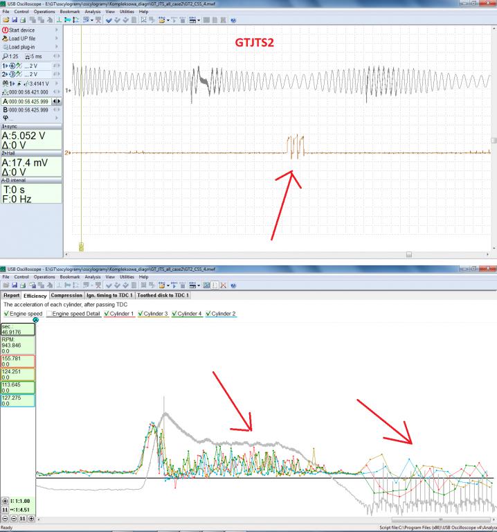

    - sam test jest trudny do wykonania w JTS.
    --- odłączenie pompy i wstrzelenie się w moment, że paliwa już nie będzie jest żmudne,
    --- GTJTS2 i 156JTS – schodziły fatalnie z rpm w czasie testu ECU zwiększało ciśnienie na listwie i wydłużało czas wtrysku, dawało 3x zapłon. W 156JTS się udało, ale to była kolejna próba i na włączonej pompie chodziła b. krótko. Nie wiem, czy to pompa, czy wtryskiwacze? Skądś brały jednak paliwo i podbijało ECU rpm.
Nazwa:	GTJTS2_CSS.jpg
Rozmiar:	80.0 KB
