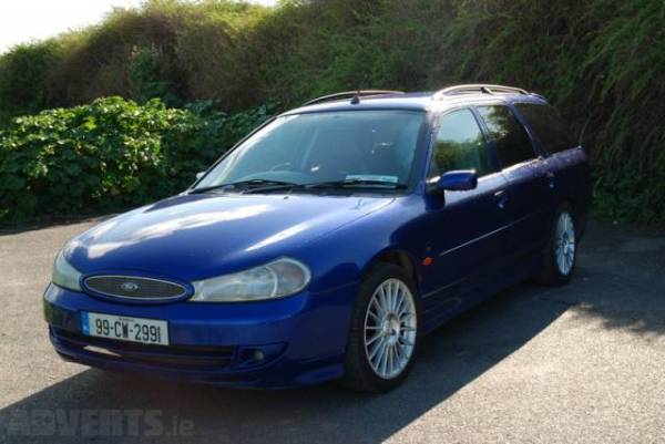

    Tutaj tuleje, powinna byc taka jak pierwsza z lewej i PU strongflexa. Widac tutaj ze jednak cos moze byc nie tak, ja o tym wczesniej nie pomyslalem i tez wrzucilem PU. Przy obnizonym zawiasie, twardszych amorach i calkowitym remoncie tylu, zawieszenie staje sie tak sztywne ze potrafi tyl uciekac, nawet na teoretycznie prostej, rownej drodze.
    Marek:
    Ja mialem ST200 Estate, osobiscie uwazam ze jest lepszy/ladniejszy od ST220. Jest to juz druga moja 166 zreszta, ST tez mialem dwa. Mysle ze jakbys sie przejechal tak troche wyczynowo STekiem i Alfa to bys mial porownanie. O ile Ford moze nie jest stylistycznie piekny to jednak zawieszenia w modelach ST, czy to Mondeo czy Focus sa jednymi z lepszych fabrycznych dla osob z ciezka noga.

    Moje zdanie na temat zawieszenia forda to moja opinia i mozna sie z nia nie zgadzac Alfa pod kazdym innym wzgledem jest lepsza.
