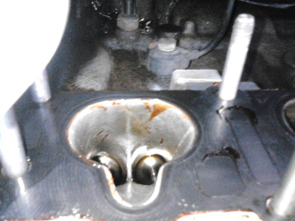

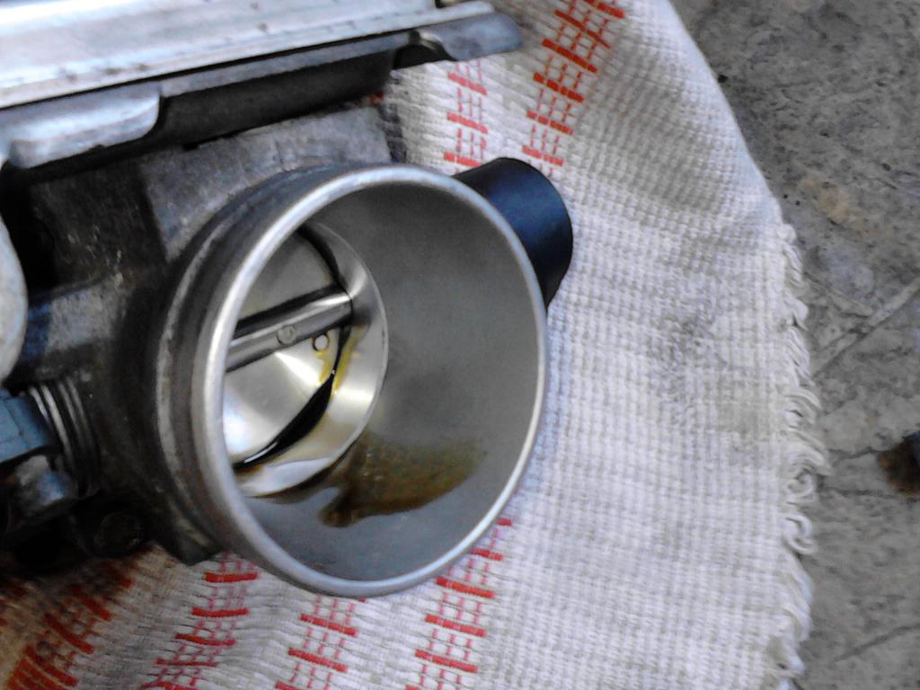

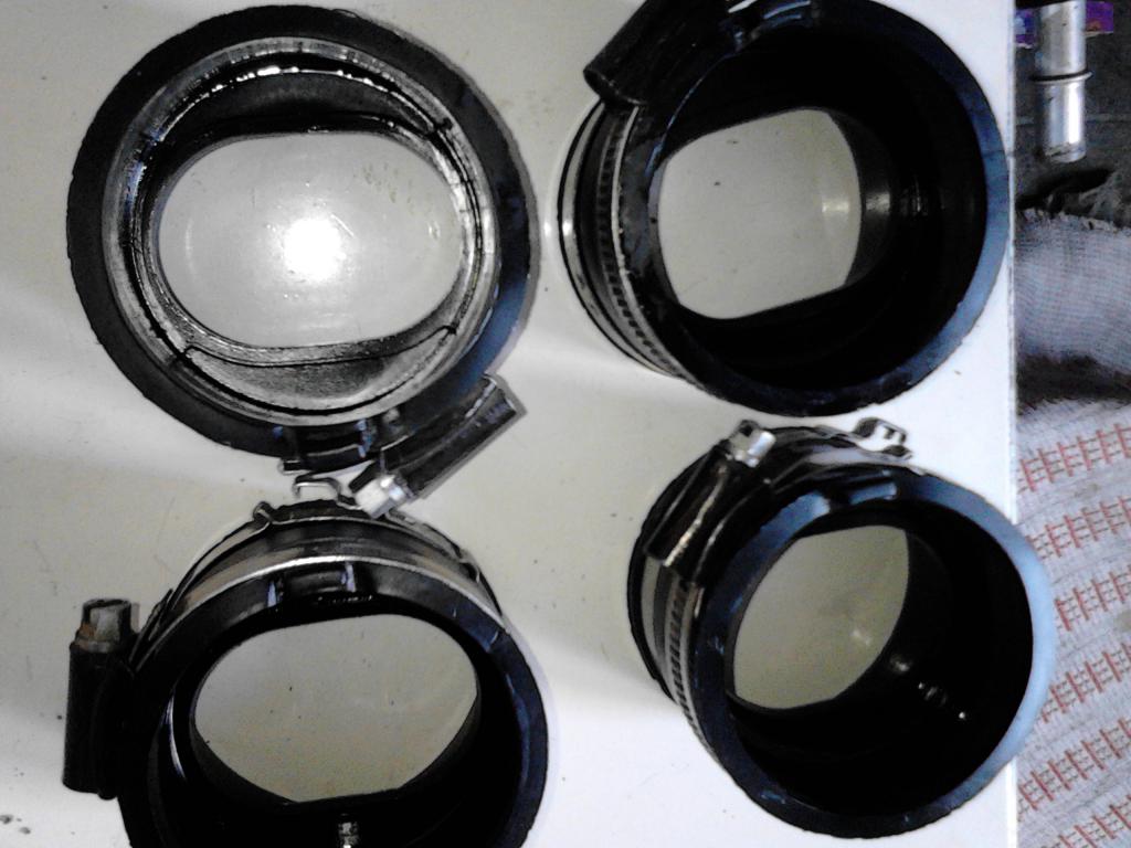

    Dzisiaj się poważnie zdenerwowałem na to, że mi dymi i powoli zacząłem rozbierać osprzęt z głowicy. Moim oczom ukazał się olej w przepustnicy!! czy to normalne? z kąd tam olej? Olej jest również w gumowych przedłóżkach króćców ssących oraz na dnach zaworów (uszczelniacze zaworowe nowe). Reszta jak na foto.
    Macie kochani jakieś pomysły? czy to nowa uszczelka padła pomiędzy króćcami ssącymi a głowicą? Tylko z kąd w takim razie olej w przepustnicy?? Odma czysta kilka dni temu ją czyściłem, zresztą nie była aż tak brudna.

    Chyba to będzie uszczelka pomiędzy głowicą a króćcami ssącymi ponieważ najbardziej zaolejone są zawory najbliżej kanału olejowego elektrozaworu wariatora
    Na szczęście mam zapasowy komplet uszczelek a wśród nich uszczelkę kolektor ssący-głowica.
    Z jaką siłą się ją dokręca 21Nm? czy 26Nm?
    Popełniłem chyba moi drodzy błąd w sztuce Wydaje mi siuę, że za bardzo dociągnąłem ową uszczelkę. Tam powinno się ją dociągnąć 17-21Nm i tutaj pewnie pies z dymieniem jest pogrzebany.

    nie bardzo z tą uszczelka mi sie wydaje...
    jest metalowa i nie da rady żęby tamtędy olej leciał bo w takim razie skąd jest w przepustnicy?
    tylko z pod pokrywy zaworów,założyłeś zaworek odmy w kolektorze?bez niego będą podwyższone obroty.

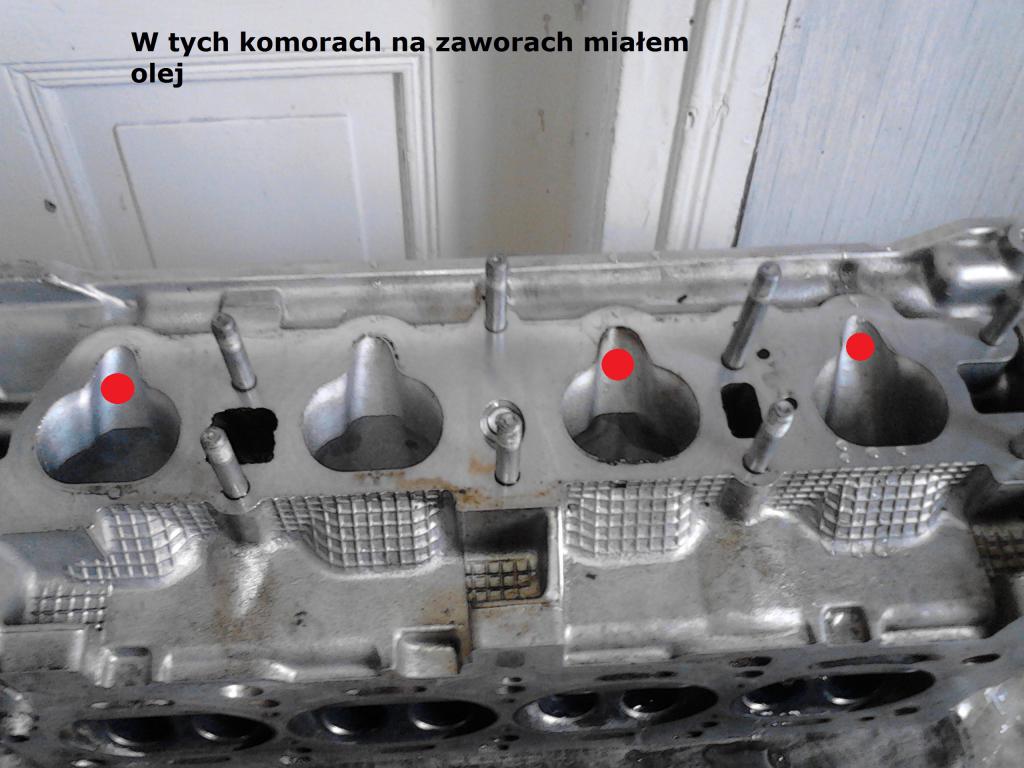

    Przełożyłem ze starego kolektora ssącego główne elementy i zaraz wszystko składam do kupy z odpowiednimi momentami. Czyli króćce kolektora przykręcę: pierwsze dokręcenie - 17Nm a za drugim razem 21Nm zaczynając od środka do końców.
    a olej miałem na zaworach w tych kanałach jak na foto. Foto oczywiście poglądowe. Poprzednio dokręciłem za silnie i przyznaję się do tego bez bicia. Jak wiadomo pomiędzy komorami sa kanały olejowe do: elektrozaworu wariatora oraz jeden z lewej strony jak na foto i jest on automatycznie zaślepiany przez króciec kolektora.

    No ok,tylko nie ma szans na dostanie się do przepustnicy od strony zaworka oleju
    Zmierz kompresje i zobacz z ciekawośći.Zaworek o którym mowa znajduje się u góry kolektora za przepustnicą i idzie do niego waż od pokrywy zaworów,jeżeli tam jest to dmuchnij w ten wąż lub zaciągnij z niego powietrze-powinno w jedną strone iść,jeżeli idzie w obie to go tam nie ma lub sprężynka może ci uciekła,mam nawet taki zaworek w zapasie na wszelki wypadek ale wątpie żeby nawet takie ilośći siędostały bez niego do kolektora a ewidentnie ci idzie olej do kolektora z pod pokrywy
    Zmierz kompresje i wypuść odme na zewnątrz jak ci kolega wyżej podpowiedział i wszystko się wyjaśni
