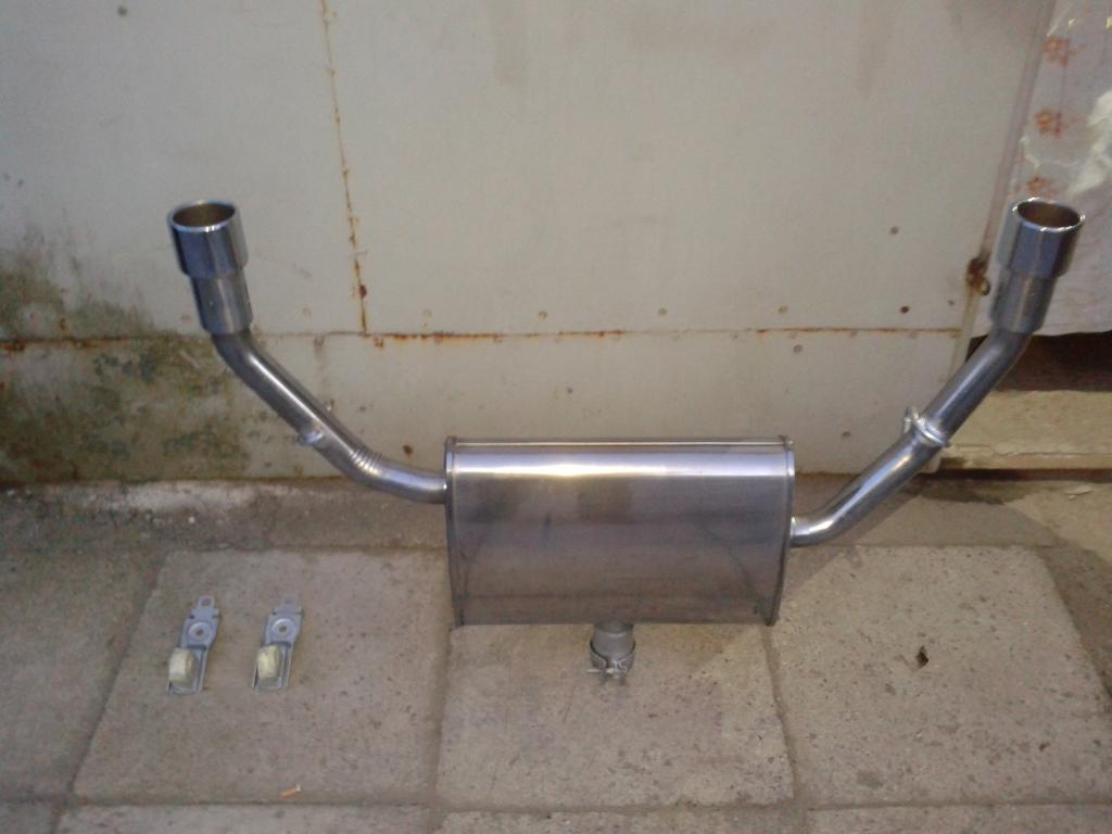

    Chciałbym kupić do Julki tłumik z podwójną końcówka. Plan jest taki żeby kupić oryginał używany od QV wiem, że jest różnica w obsadzeniu, ale na warsztacie się to dopasuje. Tylko problem jest w dostaniu takiego tłumika są dostępne, ale od diesla.
    Ma ktoś wiedzę, czym się różnią te dwa tłumiki?

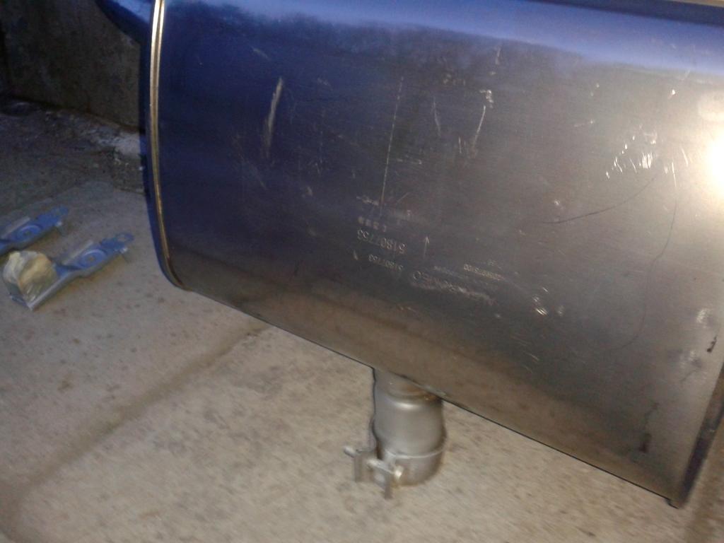

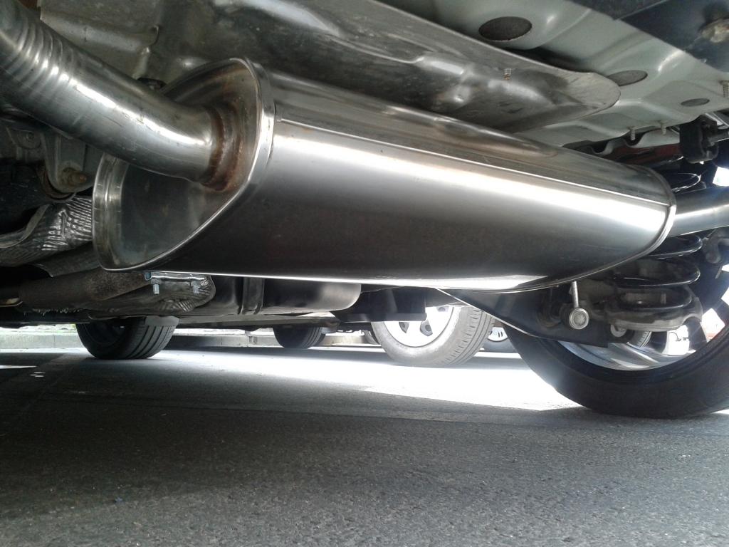

    niczym - mam taki zamontowany do 1.4 TB - jedynie wlot przerobiony bo 120 ma mniejszą średnicę rury środkowej.

    A mógłbyś zmierzyć osiowy rozstaw końcówek w tym tłumiku ?

    spoko - po południu wrzucę - tłumik i końcówki ori

    A jest jakaś zmiana dźwięku po przejściu na dieslowski tłumik. Chodzi mi czy bardziej basem gra czy może mniej. A jak słychać w środku w aucie nie jest przypadkiem głośniej?

    nie - ten sam tłumik idzie też do wersji sprint. Uważam że jest nawet lekko cisze- jest lekki pomruk przy ruszaniu ale to efekt pracy 120 TB a nie tłumika bo na pojedynczym było tak samo.

    między końcówkami mierzone od wewnętrznej strony jest 90 cm

    Dzięki. Rozmyślałem nad dopasowaniem wydechu/catbacka z g. VII gti. Ale na razie chyba sobie odpuszczę.
