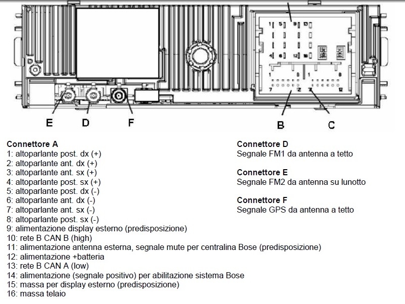

    Hej,
    W zasadzie mogę się podpiąć pod post kolegi spoker, bo mam Lancię Deltę.
    Ściągnąłem sobie schemacik podłączeń radia z Bose.
    Chciałbym się upewnić - czy w przypadku kiedy chciało by się uaktywnić korektor i loudness muszę odpiąć przewód nr 14 ze złącza A? W tłumaczu gogle wyskoczyło mi mniej więcej "dostarczenie sygnału do umożliwienia systemu Bose". Obstawiam zatem, że to ten.
Nazwa:	Bez*tytułu.jpg
Rozmiar:	140.7 KB

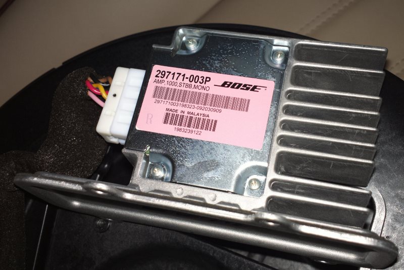

    Przy okazji rozebrałem ten sub i zobaczyłem pseudo wzmacniacz do niego - woła o pomstę do nieba. W 159 też jest taki?
Nazwa:	2016-02-14-2460.jpg
Rozmiar:	92.3 KB
    Ma jakieś dziwne złącze, czy idzie go jakoś łatwym sposobem wymienić na coś co chociaż przypomina wzmacniacz?
