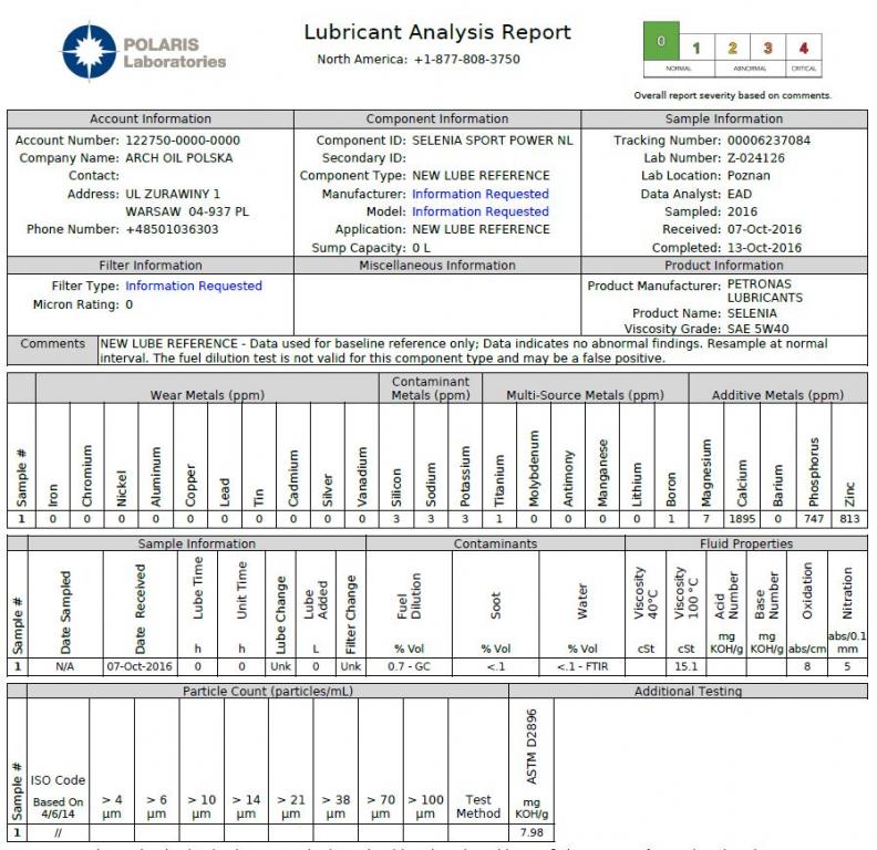

    Oto Selenia Sport Power 5W-40 z próbki przysłanej przez [MENTION=20089]epsonix[/MENTION] 'a - typowy mid saps C3 tyle, że lepkość 15cSt więc trochę wyżej niż zwykła Selenia 5W40 KPE. Zddp i detergenty standard, brak modyfikatora tarcia a nawet dyspersanta boranowego co jest praktycznie standardem już nawet w C3, niezbyt bogato.

    Hej [MENTION=34864]wlyszkow[/MENTION]. Dzięki wielkie za sprawdzenie, czyli olej przepłacony o 100% (5L=255zł). No nic, zaleję i tak skoro mam, doleję AR9100 i jakoś to będzie na następne 10tys km.
    Tak z ciekawości, a co jeśli chodzi o oleje bazowe, może tu jest jego przewaga nad np Star PE (przynajmniej miałem takie odczucie po przeczytaniu informacji z pdfów ze strony Petronasa)?
    Jak ten olej porównałbyś np do Motula X-Clean 8100 5W40 C3?

    Tu masz Motula
    https://www.bobistheoilguy.com/forum...0_X-CLEAN_5W40
    Jest trochę boru to już nowszy pakiet ale TBN i lepkość trochę niżej, mniej wapnia (daje TBN).
    Bazy ma Power trochę wyższej lepkości niż KPE ale jakościowej wielkiej różnicy bym się nie spodziewał. Możliwe że ten brak boru i dobrego dyspersanta daje to żółte malowanie po tych Seleniach.... :-(

    OK dzięki, ale prostym językiem proszę czyli Motul jest dużo czy tylko trochę lepszy?
    Jak wleję do Seleni Sport Power AR9100 to będzie już bardzo dobrze czy tylko dobrze?

    Ciekawi mnie co z tego można wyczytać. Tak na czuja wydaje mi się że Sport Power ma tylko 10-15% baz HC, a Star PE 40-50%. Tak przynajmniej zgaduję bo piszą "hydrotreated heavy paraffinic" przy tych procentach do których się odniosłem.
    Jeśli tak to czy właściwie kombinuję że te 'Not dangerous oils' to będzie PAO albo POE?
    Możesz mi to protwierdzić? Moze chociaż jeśli chodzi o bazy to są trwalsze (prawdziwe syntetyczne) w Sport Power?
    W razie czego sorry za lamerstwo, nie mam wiedzy ale ciekawi mnie to trochę i chciałbym żeby ktoś(Ty) mi parę rzeczy potwierdził/zanegował a może i krótko wyjaśnił. Z góry dzięki.

    Na POE w Power nie liczę po tak niskim poziomie utleniania, estry dają sporo więcej. Wystarczy wyższa lepkość aby były to bazy bezpieczne ;-)
