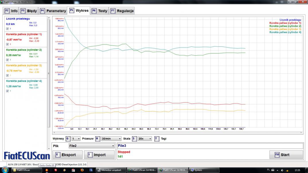

    Jak mam zinterpretować ten wykres? Silnik rozgrzany, w pewnym momencie zwiększyłem obroty do 1500.
    Załącznik 99605
    Znów zrobiłem wykres.
Nazwa:	korekty.jpg
Rozmiar:	51.7 KB
    Może mi ktoś powiedzieć, czy poniżej przedstawiona praca pompy paliwa jest poprawna? Ciągle mam problem bujania obrotów, występuje co prawda tylko na zimnym silniku, ale jest bardzo wkurzający. Zmierzyłem też obroty biegu jałowego, dopóki silnik się zagrzeje wahają się 820-830 (wahania wyczuwalne), na zagrzanym jest 805-810. Zauważyłem też, że ciśnienie zmierzone na listwie wynosi +/- 10 bar względem oczekiwanego. W pewnym momencie wcisnąłem na chwilę pedał gazu.

    Cytat Napisał magil Zobacz post
Nazwa:	korekty.jpg
Rozmiar:	51.7 KB
Nazwa:	paliwo.JPG
Rozmiar:	77.4 KB
    wydaje mi się że cisnienie jest za niskie u mnie jest wyzsze napewno powyżej 320 bar chyba o ile sie nie mylę to 350 i to może być u ciebie problemem. choć w poprzednim aicie bravo jtd też miałem bujanie obrotów sprawdzilem wtryski pompe i okazło się że problemem byl egr

    Cytat Napisał hubert.janowski Zobacz post
    Ciśnienie jest zbliżone do oczekiwanego, czyli "raczej" w normie. Bardziej mi chodzi, czy tak duże wahanie jest normalne. Najlepiej jakby ktoś zrobił taki wykres u siebie i tu wrzucił
    EGR mam wyłączony i zaślepiony... Najbardziej mnie denerwuje, że obroty silnika falują i tylko na zimnym. Zapewne niełatwo będzie to zdiagnozować.
    320 Bar na wolnych obrotach jest za wysokie. Jak dobrze pamiętam w 1.9 JTDm 8V 120KM powinno wynosić 270/280 Bar. Dla 16V chyba 300 Bar. Na pewno nie 350. Chyba, że grzebał w tym jakiś tjuner.
    Powodem falowania obrotów faktycznie możne być EGR.
    Regulator ciśnienia na pompie HP ? Zobacz jak się zachowuje przy wyższych ciśnieniach.

    Tutaj widać, że przy wyższym ciśnieniu (wcisnąłem pedał gazu) te wahania ciśnienia są mniejsze. Jeśli ktoś mam możliwość to proszę o wykonanie podobnego wykresu

    380 Bar to nie jest wyższe ciśnienie Znaczy jest ale nie o takim myślałem. Myślałem o takim logu pod obciążeniem. Coś przy samym limiterze.
    Tak czy tak zobaczyłbym na ten regulator na pompie.
    A później na czujnik na railu.
