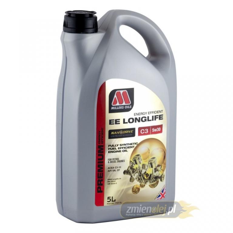

    Witam jak dotąd posiadam vectre b i śmigam na syntetyku Milersa Long life wcześniej motul 8100xcess (syntetyk)
    Jaki można wlać do 159 2.4 w dieslu ?
    Proszę o opinie fachowców

    Akurat oba przez Ciebie wymienione oleje to półsyntetyki (HC)
    Co do oleju najbardziej odpowiedniego do 159 2.4 bez DPF to było kilka razy na ostatnich kilku stronach - Liqui Moly Diesel SynthOil 5W40.
    Jeśli masz DPF to jakikolwiek z normą C3 (Millers, LM, Ravenol, Amsoil, Fuchs, Motul, Valvoline).

    Zarówno motul jak i milers leje 5W40 więc chyba syntetyki
    obecnie śmigam VB 2.0 DTI

    No skoro żyjesz w świecie, gdzie każdy 5W40 to syntetyk - to tak zapewne jest
