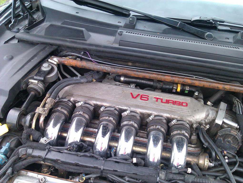

    Koledzy , czy ktoś może wrzucić fotki busso na pojedynczych wtryskach ? . Chodzi o to ,że wszystkie fotki z imageshack itp już dawno są nieaktywne a szykuję się do zrobienia porządku z moją instalką lpg i wiertami w baranach

  8. #728
    10 2005
    PL
    7,538
Nazwa:	rozpórka 002.jpg
Rozmiar:	144.5 KB
    Kto chce szuka sposobu,
    kto nie chce szuka powodu.
    155 V6 LPG-163 KM-była
    156 V6 LPG-190 KM-była

    Użytkownik Świeżak Avatar Walsh 156
    08 2011
    AR 156 2.5 V6 24v 190KM sport pack
    212
    Dzięki , będę wdzięczny jak ktoś wrzuciłby 24v jak wygląda pod maską . Fotki jakieś dokładniejsze umiejscowienia wtrysków , albo foty z samego montażu to byłaby piękna sprawa . Przydałoby się na pewno nie tylko mnie .
    A tak na chwilę obecną to jakie wtryski lpg jest najlepiej zamontować dla 2.5 ?

    Użytkownik Maniak resoraków Avatar Lesiu.Z
    01 2013
    Grudziądz
    ZFA199 oraz ZAR930
    533
    Ja tam widzę sporo zdjęć, moje są na stronie 41, inne zdjęcia kolegów na 50, 53, 57, poszukaj dobrze.
