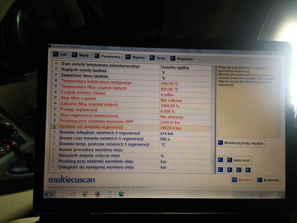

    Panowie, mam pytanko zostałem poinformowany przez poprzedniego właściciela mojej 159, że DPF i EGR został usunięty, co do tego drugiego nie mam wątpliwości, z DPF też nie mam żadnych problemów, ale dwa razy pojawił mi się komunikat przy odpalaniu na ułamek sekundy o zatkaniu filtra, ale to prawdopodobnie było spowodowane słabym akumulatorem, ledwo dało się zauważyć ten komunikat. W czasie jazdy nigdy nie miałem żadnego checka lub coś w tym stylu. Na zdjęciu widać parametry z MES na odpalonym silniku:
Nazwa:	20170124_195806.jpg
Rozmiar:	81.6 KB
    Fizycznie DPF jest usunięty widać, że pucha była rozcinana. Po tych parametrach można wnioskować, że filtr został usunięty?
