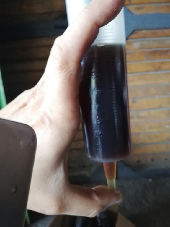

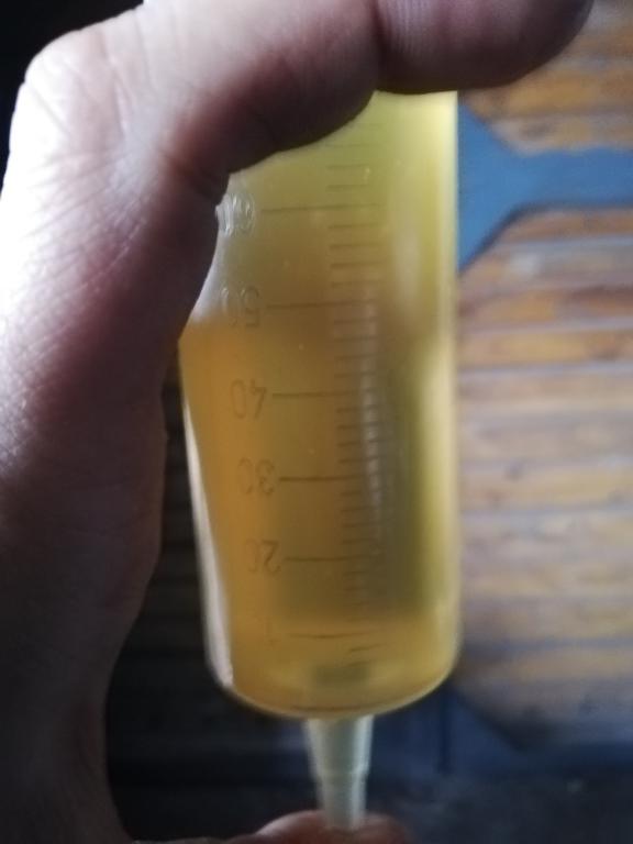

    Panowie, po lewej olej po przebiegu 70 tysięcy, na prawo po 8 tysiącach. Nie za bardzo przepracowany jak na taki przebieg?Kliknij obrazek, aby uzyskać większą wersję

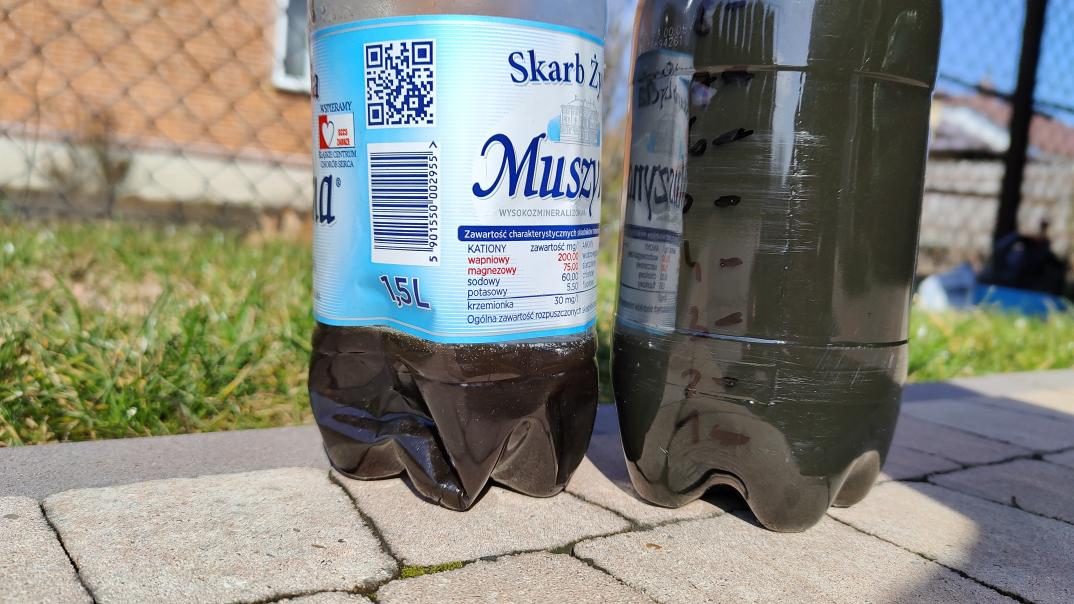

    Dziś wymieniałem olej. Przebieg 60kkm. wlane 2.2l Fuchs Titan Sintofluid 75W80 + 200ml AR9100. Czyli łącznie z tym co zostało w skrzyni wychodzi 2.6l.
    Stary:
Nazwa:	IMG_20230805_143402.jpg
Rozmiar:	32.4 KB
    Nowy:
Nazwa:	IMG_20230805_142822.jpg
Rozmiar:	26.4 KB

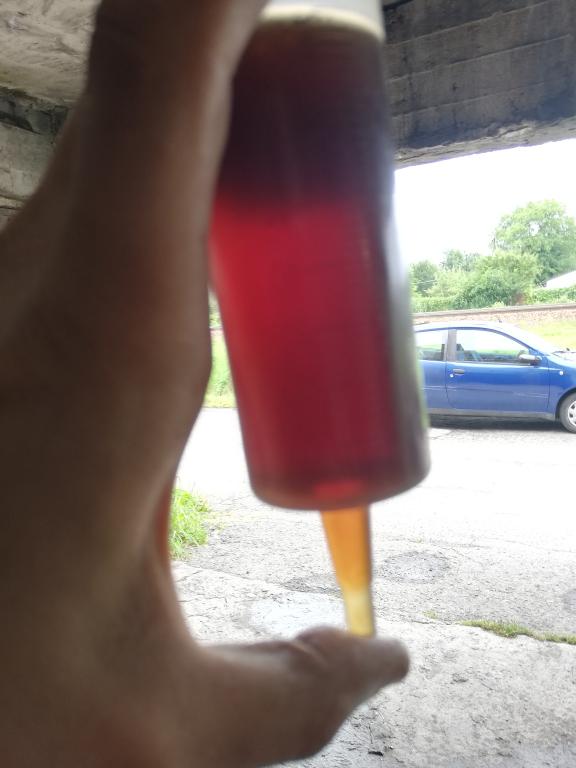

    BONUS - stary "pod światło":
Nazwa:	IMG_20230805_143416.jpg
Rozmiar:	40.1 KB

    Wcześniej jaki miałeś i czy praca skrzyni uległa zmianie?
  4. #734
    08 2013
    Tychy
    AR159SW 1.75TBi, AR147 1.6ECO, BMW E21 M42B18
    321
    Cytat Napisał magil Zobacz post
    Powinien być taki sam ale bez dodatku. Po kupnie auta nie było mnie przy wymianie więc ręki sobie nie dam uciąć co wlali... teraz robiłem osobiście.
    Oleju zlałem tylko 2.0l wiec wlali w okolicach tego co przewiduje instrukcja czyt. "oszczędnie".
    Póki co nie miałem zauważalnych przeze mnie objawów zużycia skrzyni przy obecnym przebiegu ok. 280kkm
    Co do efektów, w przyszłym tygodniu się okaże jak zacznę znowu śmigać trasy do roboty.
    Nie chciałbym szerzyć efektów placebo ale od razu po wymianie (pierwsze wrażenie z jazdy z garażu do domu) wydaje się, że lewarek zmiany biegów chodzi wyraźnie lżej.
    Ostatnio edytowane przez master_tychy ; 06-08-2023 o 10:44
