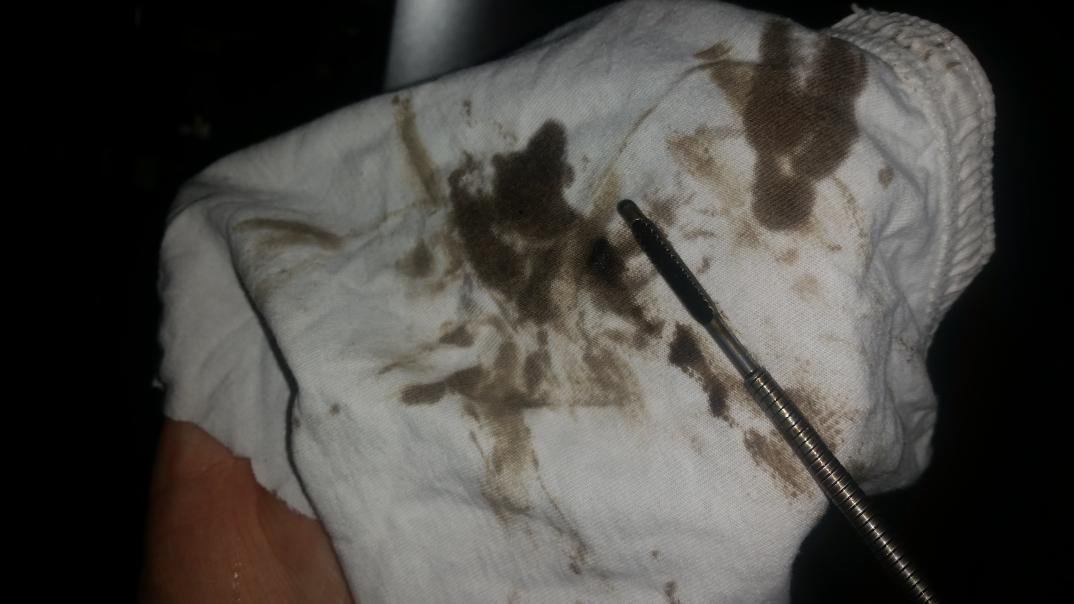

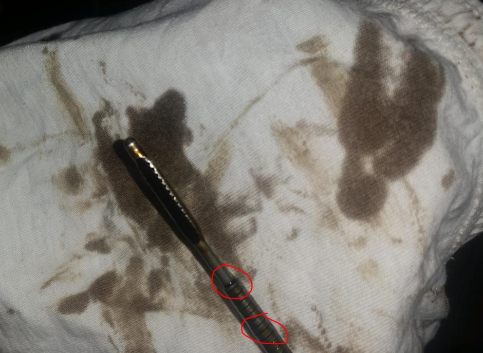

    Koledzy czy ktoś mógłby rzucić okiem na zdjęcie bagnetu z poziomem oleju w mojej Giulettcie (1,4 MB 170 KM, przebieg 56 tys ) ?
    Pomiar robiłem przy zimnym silniku. Mechanik który zalewał olej jakie 3 tygodnie temu mówił że wlał na około 3/4 poziomu. Tymczasem patrząc na miarkę wydaje się że jest ponad max + są jakieś pozostałości wyżej na bagnecie po jego wyjęciu (oznaczyłem na czerwono na zdjęciu). Czy Waszym zdaniem oleju nie jest za dużo i czy możliwe jest żeby dostawało się tam paliwo. ? Byłem niedawno i innego mechanika i stwierdził że jest ok i że te bagnety alfy tak pokazuje w przypadku kiedy oleju jest około maximum.

    Ja bym odessał trochę oleju i obserwował co się dzieje. Pozdrawiam.

    Cytat Napisał Woy1 Zobacz post
    Ważne by samochód stał na w miarę poziomym podłożu.
    Bagnet po wyjęciu może być zachlapany olejem, to normalne. Przecież w misce mocno się kotłuje.
    Dlatego warto go wyjąć, wytrzeć i dopiero w takim stanie włożyć i sprawdzić ile jest oleju.
    To twój pierwszy samochód?

    zarówno w giulietcie jak i w 159 jak chce sprawdzić na bagnecie poziom oleju to parokrotnie musze wyjmowac, wycierac i wkladac bagnet, bo zawsze jest olej powyżej i ciezko sie kapnac jaki jest prawdziwy poziom oleju.
    Zgadzam się, masakra z tym sprawdzaniem. W stilo było pięknie bo w ogóle nie trzeba było sprawdzać tylko dolewać 1l/1000km i spokój
