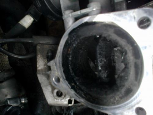

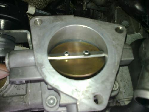

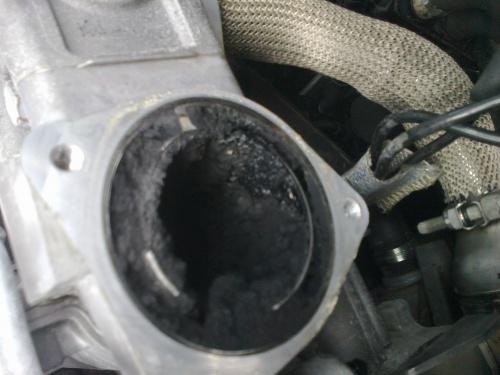

    Sorki ze pomyliłem tematy ale pisałem to późno w nocy. Jestem obecnie poza domem i nie za bardzo mam jak to sprawdzić, po prostu czytałem forum i naszła mnie taka myśl. Do tej pory czyściłem tylko przepustnicę ponieważ była cała załojona, kolektor też nie wyglądał za wesoło. Po powrocie do domu chcę się za to zabrać i poprostu badam grunt
    Tak to wyglądało podczas czyszczenia:
