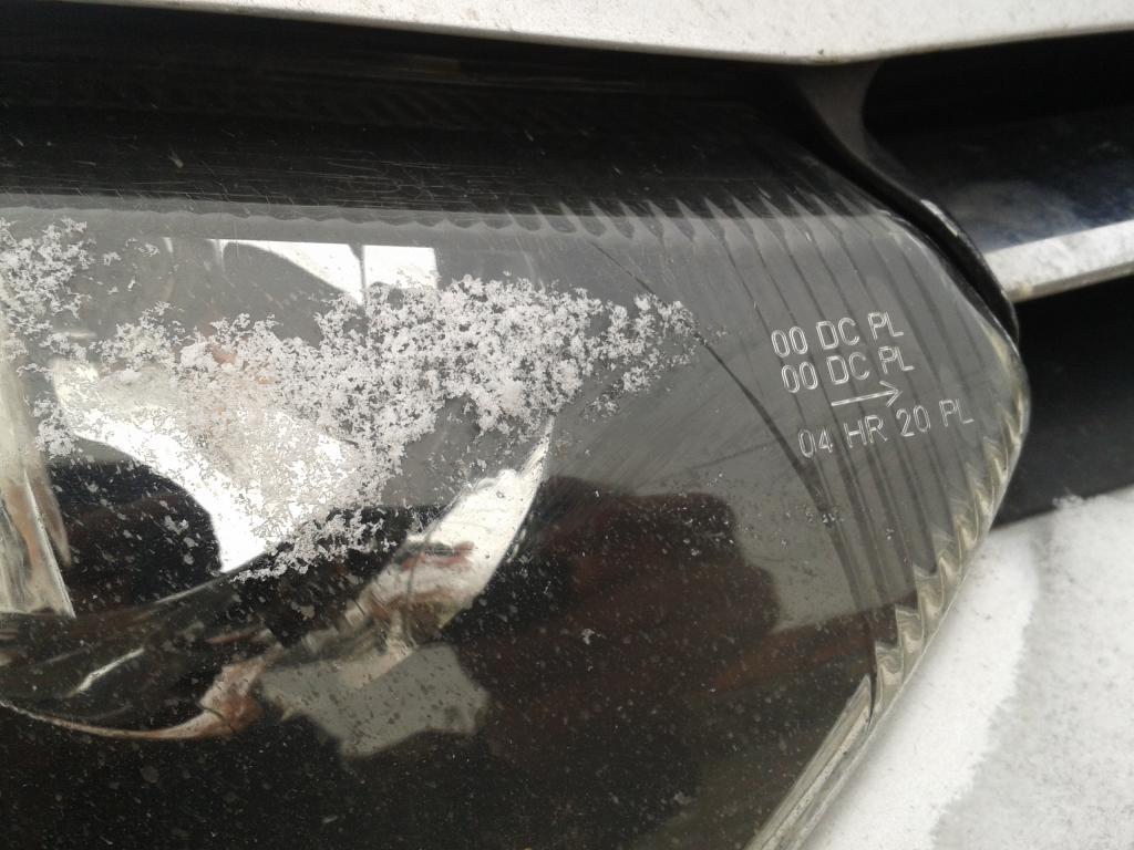

    Witam. Jeśli się nie mylę to o takie DC chodzi. Dodatkowo mam jeszcze nabite ale z drugiej strony lampy HC, więc stawiam, że mogę mieć w lampie mijania żarówkę jak i żarnik.Kliknij obrazek, aby uzyskać większą wersję

    sawikjunior ty masz tą lampę z soczewką na xenon D2S ?

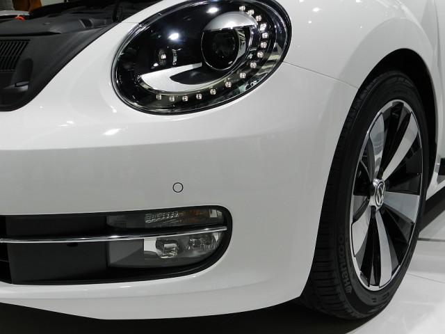

    normalny xenon ma 35W jeśli nie pamiętasz
    z tego co wiem, właśnie przepisy to regulują, że przy 25W nie trzeba spryskiwaczy i tak na przykład z mojego 'podwórka' z pracy, nowy Beetle nie ma sprysków przy xenonach

    NightDay, ja mam na H7 bo jeszcze wtedy nie myślałem o ksenonie, mam dokładnie takie od tego gościa: http://moto.allegro.pl/alfa-romeo-15...121576106.html
