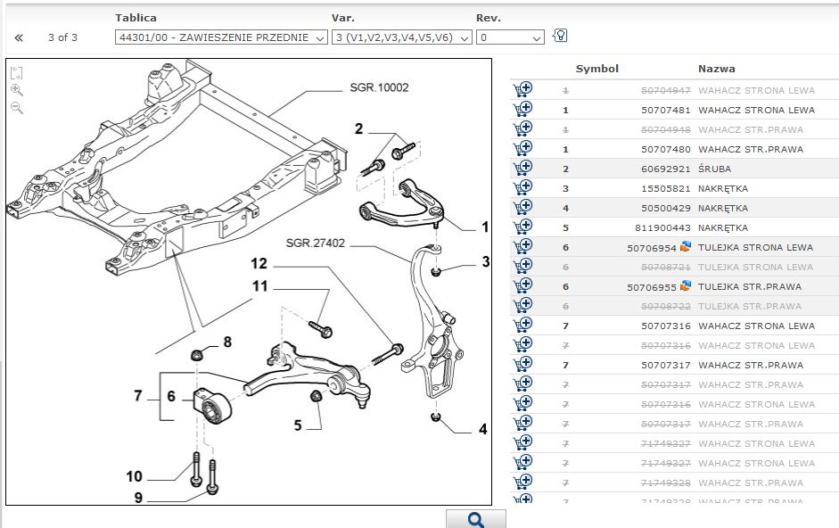

    50706476 AMORTYZATOR
    77363706 PRZEGUB DRĄŻKA KIEROWNICZEGO strona lewa
    77363707 PRZEGUB DRĄŻKA KIEROWNICZEGO str.prawa
    55202417 SPRZĘGŁO KPL.
Nazwa:	mmmmmmmmm.jpg
Rozmiar:	88.3 KB
    Chyba coś takiego.

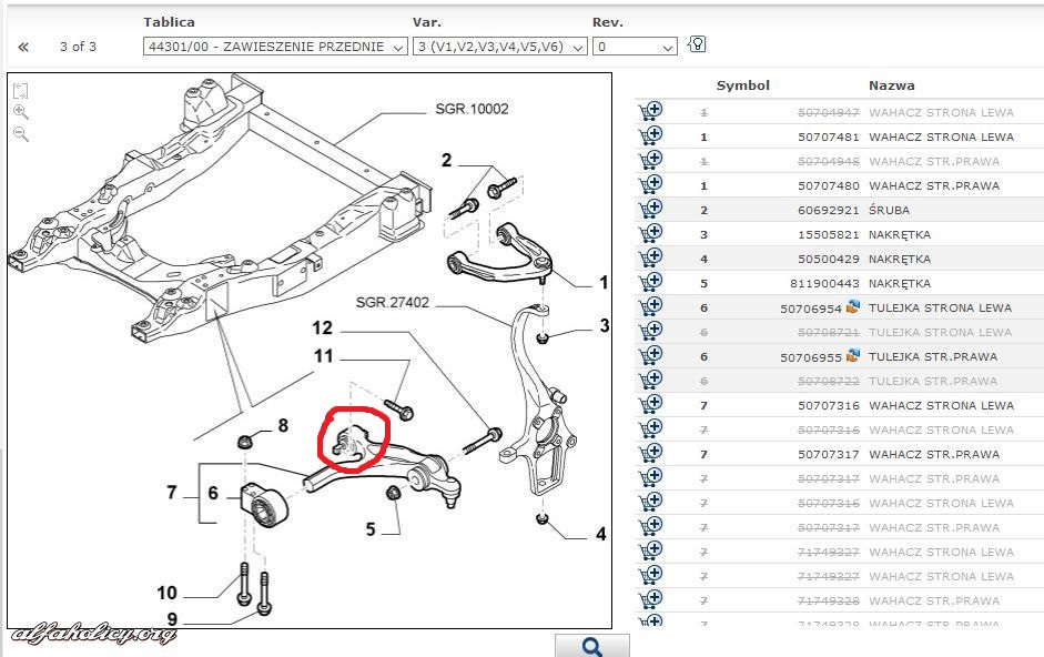

    Dzięki
    77363706 to końcówka drążka
    Nie mogę znaleźć z EPERze drązków i tej tulei co zaznaczyłem na zdjęciuKliknij obrazek, aby uzyskać większą wersję

    Możesz dobrać części np. na stronie Intercars.
    Wahacze wymienia się tylko w całości.

    No niekoniecznie wahacze w całości.
    Jeżeli sworzeń jest dobry a padła tylko jedna tuleja jak w moim przypadku to wystarczy jedną wymienić.
    Sworzeń też można zregenerować.
    Co do numerów ori to z tym często są dziwne rzeczy, że później przy montażu nie pasuje a wiem, że jeśli znajdę sam ori nr to bez problemu znaje zamiennik.
    Np w sklepie często w katalogu wg katalogu mają dwa rózne zamienniki bo np są dwie średnice sworznia czy tulei gumowej drązka stabilizatora

    Tu są "proste" części, które bez problemu dobierzesz i powtarzam, że wahacze wymienia się w całości.
