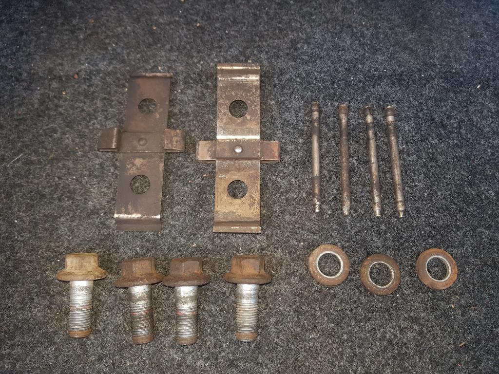

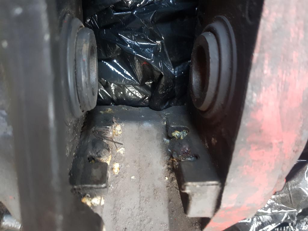

    Po co wymieniać? Bo nie wiadomo, w jakim stanie są te gumy? Może sparciale?
    Sprawdziłem i są blaszki.

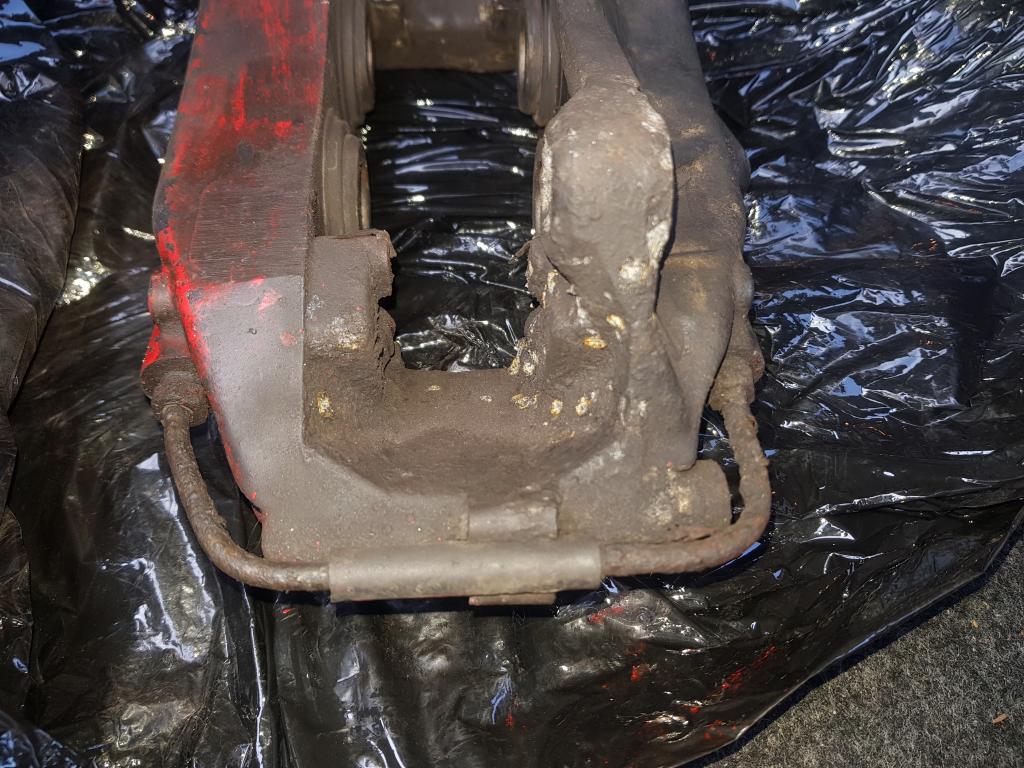

    Rurka, która rozprowadza płyn do tloczków

    Cytat Napisał silentosu Zobacz post
    Ale to widać. Nie trzeba wymieniać w ciemno.
    TO jest na dole a nie z boku
    Generalnie tak jak napisałem. Skoro działa to wrzucasz tarcze/klocki i jeździsz. A jak się nudzisz czy chcesz sobie wymienić to wymień wszystko jak leci.
    Ja zawsze sprawdzam. Jak tłoczki pracują luźno, wzrokowo nic nie woła wymiany to czyszczę i składam ponownie.

    No tak, na dole zacisku .
    Kusi mnie wymiana uszczelnień, natomiast blaszki i szpilki wyczyszcze.
    Te blaszane prowadnice czym potraktować? Papier wodny? A trzymające je śruby wybijakiem czy zacisk może tego nie wytrzymać?
  5. #75
    05 2009
    Strzelin
    12,639
    Szczotka druciana. A jak to nie pomoże (w sensie klocek ma ciasno) to obczyścić i odkręcić śruby/blaszki. Na pewno łatwiej jak rozpołowisz zacisk ale ja tego nie robiłem.
  6. #76
    Użytkownik Rowerzysta Avatar silentosu
    02 2017
    166 3.0 V6 Sportronic
    296
    Tak, na pewno je rozpolowie.
    Krótko mówiąc: jeśli czyszczenie nie wystarczy, to odkręcić. A jeśli nie drgną, to spilować klocki .
    Miejsc, w których pracują tloczki nie szkielkowac? Jest ryzyko, że zrobią się wzery i porysuja tloczek?

    140
    Ja rozpoławiałem zaciski i wtedy dostęp do śrubek jest idealny, ogólnie na bank masz pod nimi trochę utlenionego aluminium który z brudem/kurzem/pyłem puchnie pod blaszkami.
