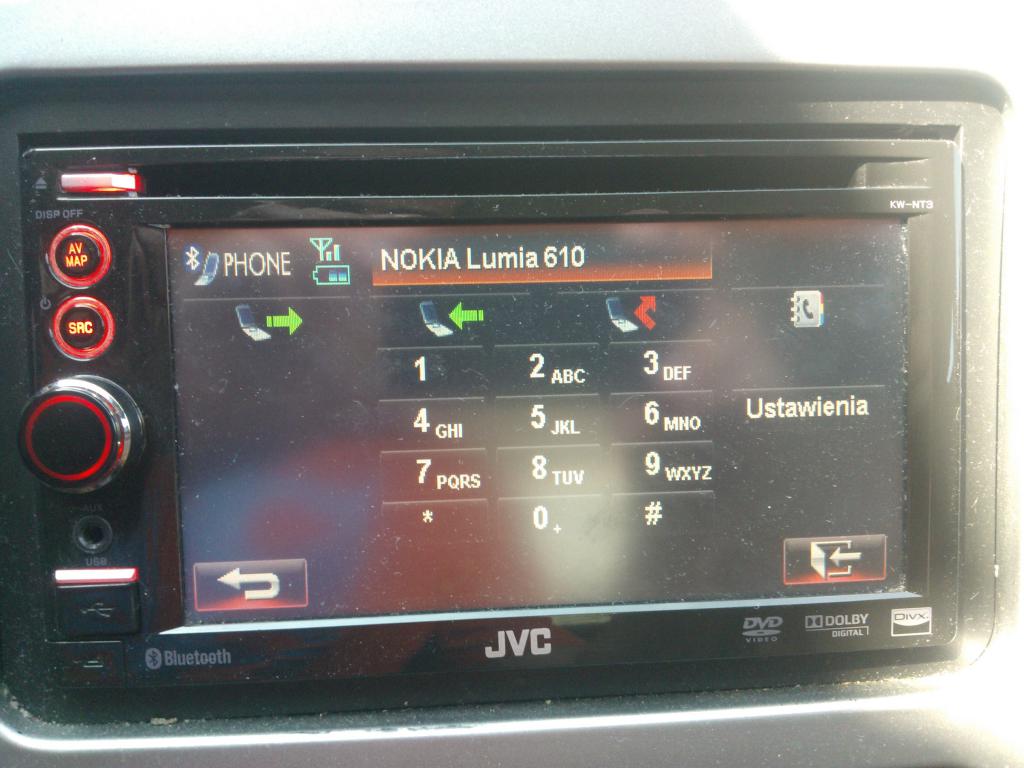

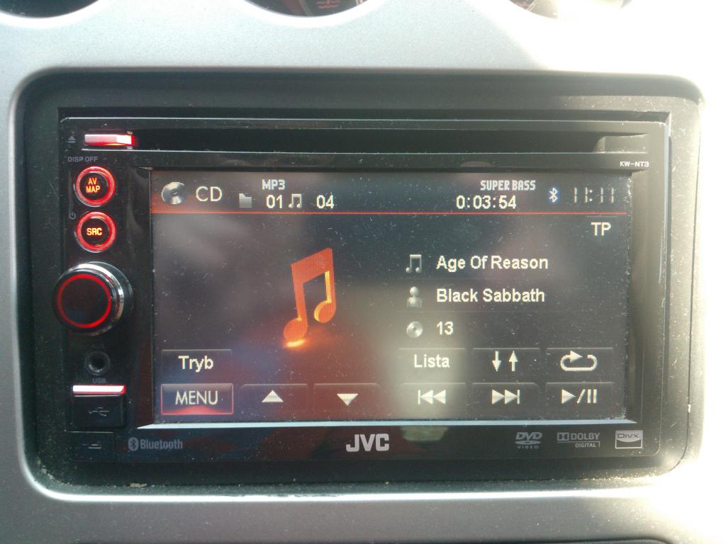

    Ja mam JVC KW-NT3. Z opcji wszystko co potrzeba. USB, AUX, Bluetooth, SD, Navi. Można podłączyć wzmacniacz i kamerę cofania.
