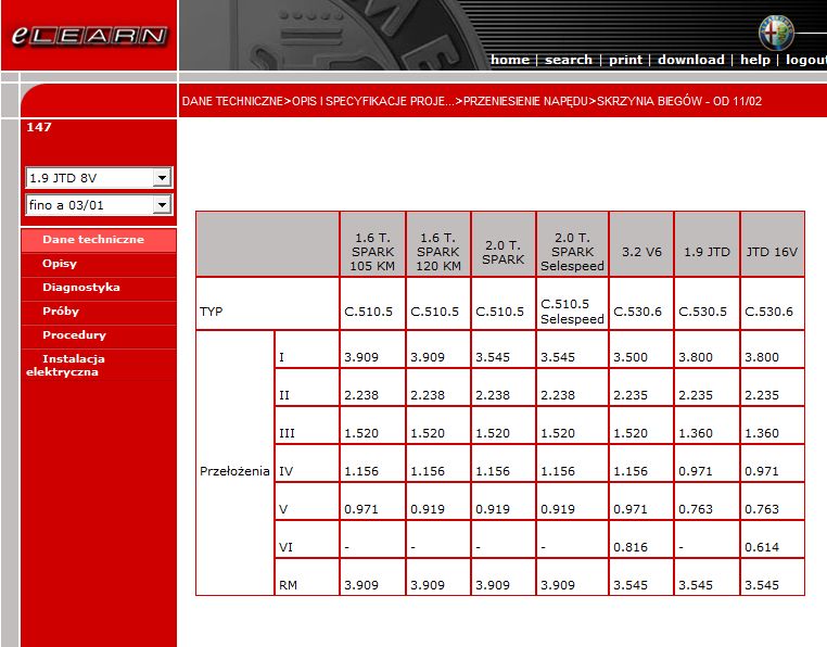

    Jak widać na załączonym obrazku wszystkie biegi są takie same tylko szóstka jest jeszcze dłuższa.
    Jak mocniejszy samochód to trudno żeby palił mniej przy ciągłym przyspieszaniu w mieście. W trasie powinien palić mniej przy podobnej jeździe bo ma właśnie dodatkowy bieg do zmniejszenia spalania.
