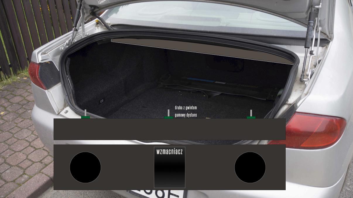

    Tak schowek się normalnie zamyka, masz na zdjęciu. W schwoku jest tylko i wylacznie przedni panel, reszta pod siedzeniem.
    Co do walającego się suba to każdy zrobi jak woli ja zbudowałem własną skrzynkę podwieszoną w bagażniku o tylną półkę. Gdyż fabryczny sub no nie oszukujmy się dupy nie urywa bo nie jest to zamknięta puszka. Ja jednak zrobiłem to po swojemu, nic się nie walało w bagażniku, prócz zapasowego.
    Nie mogę znaleźć fotki, dlatego zrobiłem tą wizualizacje.
    Całość podwieszona w bagażniku na 6 śrubach z gumowymi dystansami dodatkowo wygłoszona matami cała półka. Jedynie nie zdążyłem tego ładnie obić. Osobiście nie cierpię gdy coś odchodzi od serii, ale kocham 166 i uwielbiam dobre audio. Jakość dźwięku powaliła nawet znajomego który w swoim leksusie GS ma 17 głośników o mocy 800W. Znaczy się jego powaliło mnie nie, bo jak dla mnie leksus ma lepsze brzmienie lecz gdybym podłączył wzmaka do każdego głośnika, wygłuszył wszystkie drzwi, wymienił głośniki lub co lepiej zamontował trójdrożny system, to sądzę, że bym wygrał

    -co do schowka, ja wożę w samocodzie tylko to co potrzebne, generalnie nie nie lubię butelek, papierów i innych pierdól, schowek pasażera i podlokietnik starcza
    - miejsca w bagazniku i tak mało za sprawą zapasówki
    - jak pisałem jest wiecej ustawień DSP. 13-pasmowy korektor graficzny, cyfrowa regulacji położenia odbiorcy, korekcja dźwięku, analizator widma oraz dostrajanie dźwięku Supreme. 3 wyjscia RCA na wzmacniacz wraz z sub i regulacja całego suba w panelu radia.
    - co do radia, ja kupiłem je z przeceny za 500 zl, wiec nie drogo jak na mozliwosci i jego ori cene w sklepie 900pln.
    - sub, miałem wlasne glosniki i wzmacniacz z poprzedniego projektu ze Smarta
    Koszta ciężko oszacować, bo tu chodzi o preferencje. To co ja mialem zamkniesz sie spokojnie w 800 zl. Moje radio Kenwood z tym procesorem jest na sprzedaż jakby ktoś chciał. Panel ma przedłużkę profesionalnie zrobioną przewodem wielożyłowym, żadnych spadków napiecią na wyświetlaczu.
