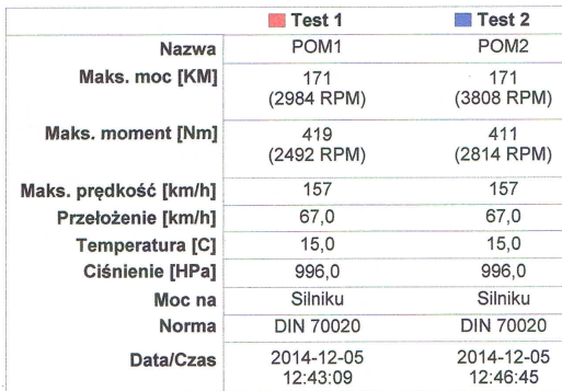

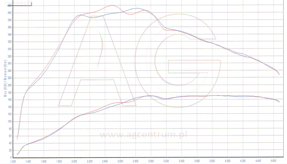

    Cytat Napisał aromeo Zobacz post
    Mam takie pytanie czy ta metoda obliczeniowa wartości koni mechanicznych i momentu obrotowego pokrywa się z wynikami na hamowni?
    Nie mam porównania, ponieważ nie widziałem obliczeń. Nie obchodziło mnie to. Najważniejsze, jak zachowywało się auto. A zachowuje się świetnie już 2.5 roku (~50 tys. km) - wiem, bo czasem piszę z obecnym właścicielem.
Nazwa:	hamo.PNG
Rozmiar:	355.0 KB
ID:	188632Kliknij obrazek, aby uzyskać większą wersję
Nazwa:	hamo2.PNG
Rozmiar:	160.6 KB
    Auto bez klap, z wyłączonym EGR. DPF obecny. Wystarczy spojrzeć na max moment obrotowy
