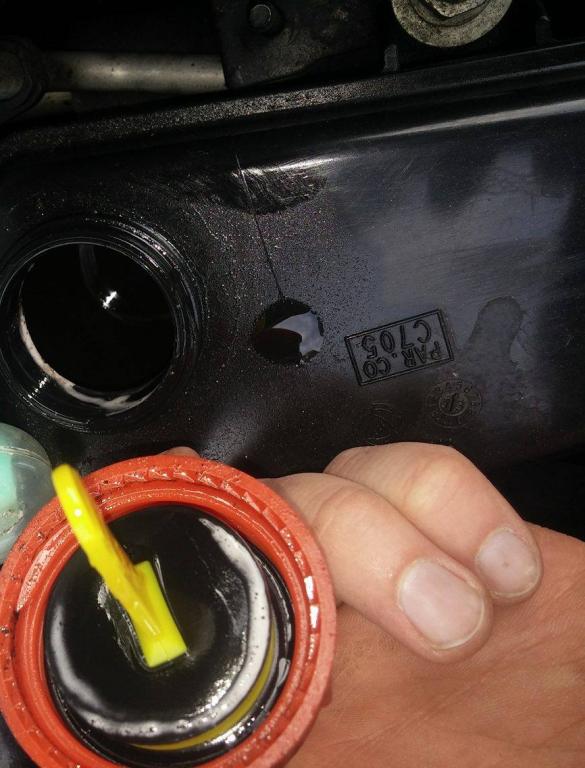

    W ePer jest tylko jedna, która zresztą w zupełności wystarcza.
    Zbadaj dokładnie przewód między zbiorniczkiem a pompą, może jest sparciały i wpuszcza powietrze.

    Mi on jedynie troche wyciszył to gumowanie. Oby wam pomogło Nie wiem czemu dalej mi się pieni płyn Kliknij obrazek, aby uzyskać większą wersję

    Który przewód sprawdzić w związku z tym? Kliknij obrazek, aby uzyskać większą wersję

    Maglownica sucha, przewody też, pompa też. Nic nie wygląda na sparciałe.
