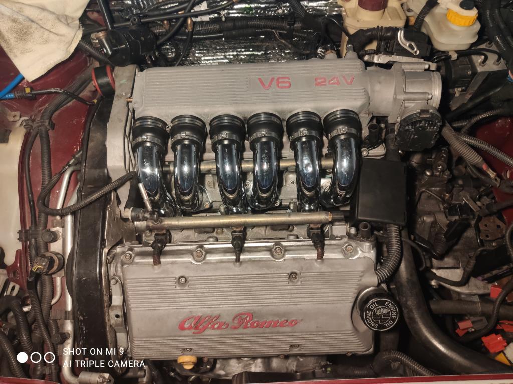

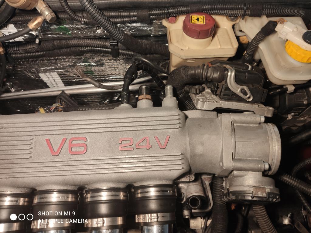

    Jutro przyjdzie zbiornik powietrza (kolektor na głowicę pierwszego rzędu). Muszę go zmienić na CF3 choć żal mi się pozbywać separatora oleju.

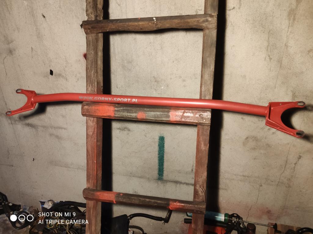

    Sprawdzałeś czy rozpórka nie koliduje z korkiem zbiorniczka? Bo niektóre są tak zrobione, że żeby dolać płyn musisz je odkręcić :/ A np. Wiechers jest lekko uniesiona, a akcesoryjna (chyba Sparco) ma w tym miejscu lekkie wgłębienie.

    Jeździła w Jtd więc powinna pasować gdyż zbiorniki są w tym samym miejscu a jeśli nie podejdzie to sprzedam

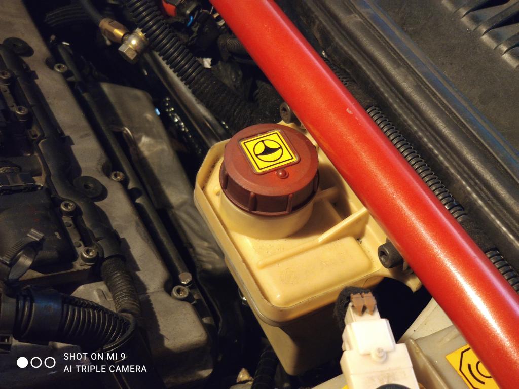

    Będę musiał opuścić zbiornik wspomagania o jakieś 6/7cm, ponieważ za bardzo mi się to podoba i spaja idealnie oba kielichy, aby pozbyć się tej rozpórki
    a jeszcze lepiej dam tuleje dystansowe aby był w tym samym położeniu tylko bardziej w stronę silnika. Się zobaczy

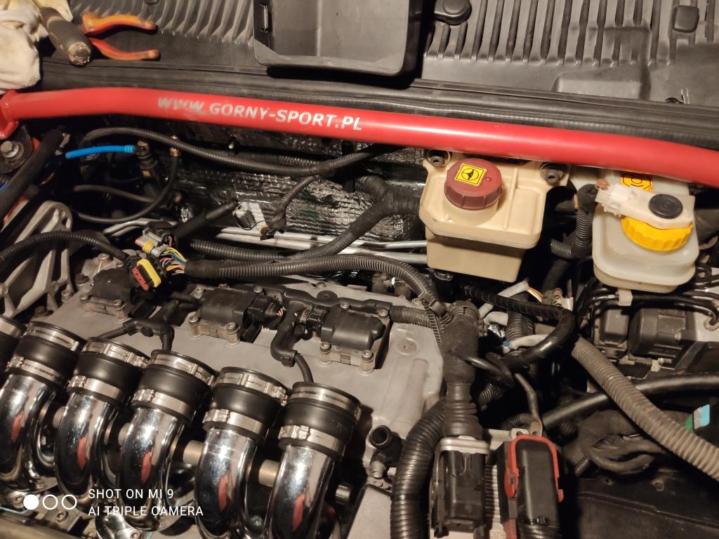

    Instalacja do sterownika z grodzi już przedłużona, zabezpieczona i siedzi w peszlu. Kilka godzin pracy, ale się opłaciło

    Tak będzie wyglądało jutro jak założę puszkę powietrza z CF3, która jutro będzie u mnie.

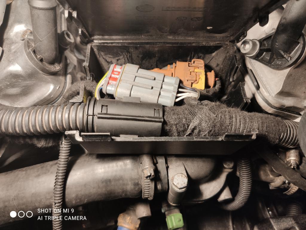

    Wtyczki: sondy, stukowa, położenia wału korbowego oraz położenia wałka rozrządu już w puszeczce.

    Tak wygląda zbiorniczek wspomagania po dodaniu dystansów aby można było kontrolować stan płynu hydraulicznego.

    Cytat Napisał ArturR_1975 Zobacz post
    No i super
    ale mega to wymyśliłeś
