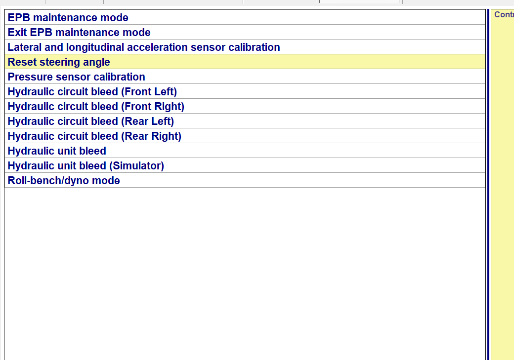

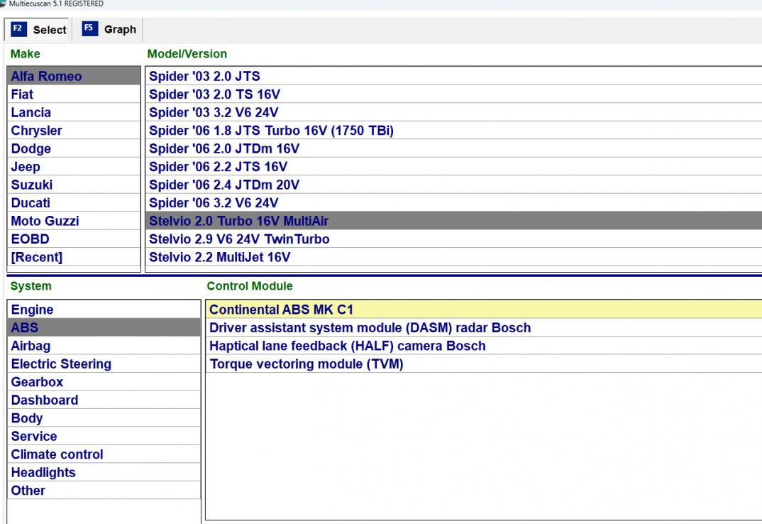

    Chce sobie wyłączyć swiatła obrysowe(swiatła USA), i będę musiał przeprowadzić procedurę proxi MESem. Jest tam informacja, że w niektórych modelach Stelvio może być konieczna kalibracja ABS, rozumiem, że dotyczy to tylko modułu Continetal ABS MK C1 jak w załączonym zdjęciu

    A następnie muszę skalibrować tylko: Reset steering angle

    Czy może jeszcze Pressure sensor calibration i Lateral and longitudinal acceleration sensor calibration? Mimo, że przy nich znajduje się informacją że powinny być kalibrowane tylko przy wymianie.

    SWIATLA nic nie trzeba robic w zadnym abs
  6. #76
    05 2023
    stelvio
    235
    Nie pamiętam już dokładnie, ale proxi po zmianie czegokolwiek powodowało błędy, które kasowały się dopiero po kalibracji, nie mam pewności ale zdaje się znikały także po "kalibracji" drogowej tzn. odpalenie, jazda ze skrętem na max w lewo, później na max w prawo, zatrzymanie, załączenie p, zgaszenie silnika.

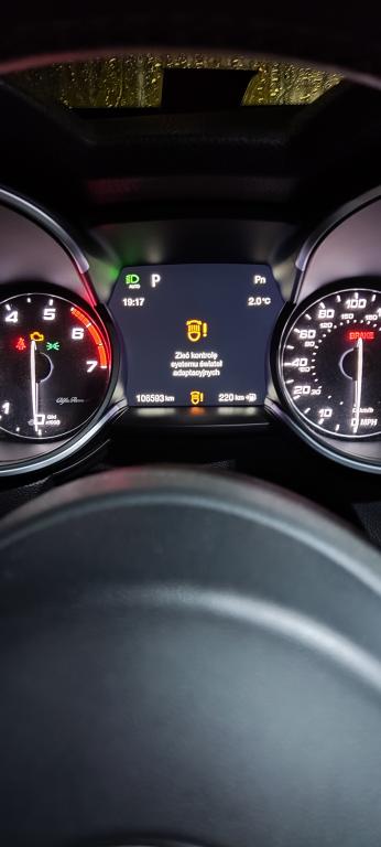

    Zrobiłem proxi i wyskoczył mi błąd świateł
Nazwa:	IMG_20231214_191718.jpg
Rozmiar:	27.7 KB
    Światła skręcił się na Maxa w prawo. Odpaliłem i pokręciłem kierownica, pojechałem pozwiedzać okolice i lipa. Chciałem zrobić ponownie proxi, ale zawiesiło się na niebieskim i szarym adapterze, pojechałem do domu i ponownie chciałem zrobić proxi już pod domem ze strachu, że zaraz unieruchomienie furę. To w ogóle nie chce mi się łączyć. Padł laptop w międzyczasie, więc więcej nie próbowałem, jutro jeszcze raz podejdę do tematu. Jakieś pomysły?
    Czy te światła można skalibrować bez ponownego proxi?
    Takie info jeszcze, że po zrobieniu proxy była tylko informacja, że poszło prawidłowo, bez komendy wyłącz zapłon.

    Nadal nikomu nie chce sie czytać nie robisz pozycji na europe. jak masz z przodu usa lampy. Było tyle razy ............ kazdy dodaje cos od siebie swoje trzy grosze i tylko zamet.

    Musiało nie łączyć przez słabą baterie w laptopie, dzisiaj rano zmieniłem na USA zrobiłem proxi, które odziwo nie przeszło ostatniego punktu i światła działają znowu.
    Mogło być kiedyś pisane, zresztą gdybyś napisał mi 3-4 odpowiedzi wyżej o tym, to bym tego nie robił. Jednak tu jest tyle wątków i stron, że trzeba by było czytać i czytać.
